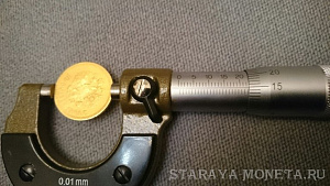

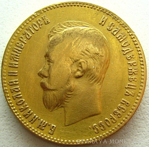

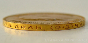

10 рублей 1900 ФЗ, подлинность (смущает диаметр)

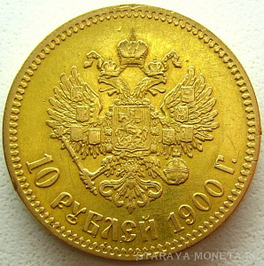

Доброй ночи, ребята!

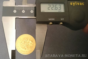

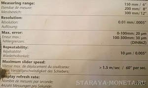

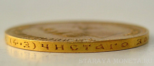

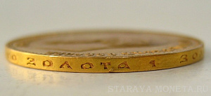

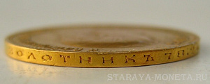

Меня интересует такой вопрос: имеется 10 рублей 1900 ФЗ, вес 8,51 г; аверс, реверс и гурт не вызывают подозрений в подлинности (это конечно моё мнение, может я и ошибаюсь), но вот я случайно решил измерить диаметр монеты и получил результат 22,63 мм, а не 22,5 мм (как должно быть); измерял двумя немецкими приборами. Прилагаю фото монеты и измерений, а также инструкцию к прибору с описанием погрешности.
Заранее спасибо за помощь и прояснение ситуации.

По фото - подлинник! Весы какие были?
Nemo omnia potest scire
vitalsh пишет:
а не 22,5 мм
Согласно Уставу Монетному http://www.staraya-moneta.ru/forum/forum3/topic123067/
диаметр монет достоинством 10 рублей - 89 точек (22,606 мм).
За издание или авторство полезной нумизматической книги, публикации или исследования За оказанную поддержку клубу СМ  (спонсорство, публикация материалов или иная действенная поддержка) Пользователь написал сообщение, которое получило более 30 баллов при голосовании За активное участие в рейтинговом голосовани   - голосовал более 1000 раз 10 лет с даты регистрации
Странная монета
Уважаемый ТС, покажите на микрометре хоть одну монету с диаметром 22.5мм, а не 22,6 и далее ( т.е.после второй цифры после запятой) пойдут уже всякие разные цифры. Относительно веса, посмотрите как стёрты щека, висок, скула на аверсе, как стёрта большая корона, думаю на эти потёртости и ушло как раз 90 мг золота.

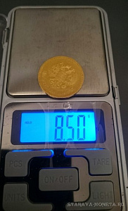

Уважаемый Elif!
Вот ответ на Ваш вопрос относительно весов: весы китайские, но сверялись медицинской гирькой.
Прилагаю фото монеты на весах. Спасибо Вам за участие в дискуссии по поводу подлинности монеты.
Artaniand пишет:
Также хочу выразить благодарность Artaniand за исчерпывающий ответ относительно диаметра монеты.
Теперь мои сомнения развеяны.

Многовато для такого состояния 1/10! Все же думаю проблема в весах! Но монета без сомнения подлинная!

Нашёл запись в своём блокноте, когда взвешивал данную монету на других весах (в ломбарде), вес тогда составил 8,54 г.
