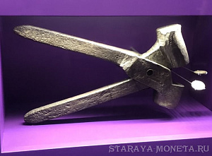

Вот такие «щипчики». Это, правда уже 18 век... но известны они ещё из антики.

exkursant пишет:
На примере вышепоказанных двух бактрийских тетр Софита каждую заготовку получается брали щипцами с одной и той же стороны и штемпеля на последующем экземпляре разместили также соосно относительно заготовки как и на первой монете.
Неужели просто случайно так вот. Но думаю не случайно. Чеканщик скорее всего знал заранее, как лучше расположить заготовку, чтобы портрет на монете выглядел наиболее красиво. Часто так бывает в портретной чеканке греческой, что портрет вытянутый по вертикали, тогда и монета камеевидной получалась - наверняка заготовки делали индивидуальные.
А бывает портрет наоборот широкий, тогда монета по ширине была диаметром больше, чем по высоте, наверняка заготовка овальная тоже была. Но тут только гадать. Может и при чеканке заготовка по ширине или высоте становилась сама такой овальной из-за рельефных избражений.
А те щипчики что Вы показали - это сдвоенные типа шарнирные штемпеля. Считается при Риме такое придумали. В Греции вряд ли было...
Хотя может и в Греции было - тогда легче объяснить, почему порой на тетрадрахмах гурт перед лицом портрета толще, чем за затылком, т.е. поля обеих сторон монеты не параллельны друг другу.
Изменено: Akrosas - 13.02.2021 23:16:14
Сказав «щипчики», я иронизировал. Это штемпельная пара. Она всегда будет давать одинаковый оттиск... и по соосности и по форме оттиска (монеты). Практически независимо от формы заготовки, которая попадает в «прикус» этой пары.
Изменено: exkursant - 13.02.2021 23:21:07
