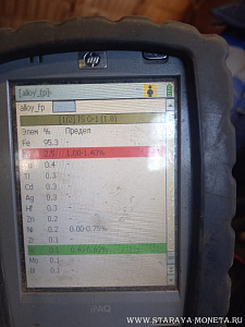

Тему поднял интересную. Думаю в интересах и Нумэксперта и нум сообщества подробнее разобраться тем, что делает Нумэксперт, как и с каким старанием. :gogi:
Тут все очевидно: проба золота в монете около 917, а в поверхностном слое она всегда выше, что подтверждают  данные любого спектрального анализа.
Рфа анализ показывает поверхностный слой

Сначала выложил предмет углубленной экспертизы и выкладки по расчету плотности, но передумал ввиду последних событий.
По поводу данного метода очень много вопросов о целесообразности его применения, но до появления РФА ничего другого не было.
Вопрос погрешности используемых приборов, что толку брать значения до тысячных если погрешность самого прибора до сотых, вопрос значений двухкомпонентного состава, вопрос к формуле применяемой В.В.Уздениковым и погрещность измерения самих приборов и т д.
Считаю, что этот метод годится только в дополнение к РФА.
С учетом точного "попадания" подделок в пробу, считаю данный метод в качестве основного себя изжил.
Если есть вопросы с удовольствием отвечу на них в личных сообщениях, приведу все результаты измерений.
Для примера на золотой новодельной 10 рублевки Екатерины 2 при должной 986 пробе, значение рфа золота 99,4 а плотность получалась 19,27 г\см3.

Выставленное заключение на черниговскую гривну – моё. Почему при указанной плотности Вы получаете другие цифры пробы? Это объяснено выше – у Вас неверные табличные данные и неверная формула расчёта.
Почему исчисленная по гидростатике плотность ниже, чем показывает РФА?
Потому что:
1) РФА всегда показывает содержание металла только в поверхностном слое, который, как правило, обогащён серебром вследствие целого ряда химических процессов или банальной чистки владельцем;
2) Плотность есть величина интегральная, относящаяся ко всему объёму слитка. Практика показывает, что в слитках ВСЕГДА имеются поверхностные или внутренние полости, которые заполнены газом или песком (землёй). Открою страшную тайну – плотности земли и газа заметно меньше плотностей металлов и поэтому усреднённое по объёму значение плотности слитка будет МЕНЬШЕ, чем плотность двухкомпонентного сплава серебро-медь в пропорциях, полученных РФА поверхности. Эти значения начинают сближаться только у высокопробных слитков, отлитых в горячие формы.
