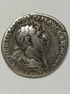

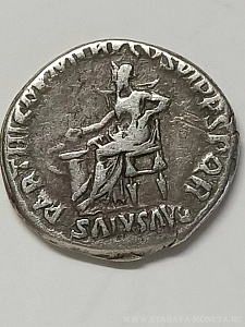

Здравствуйте. Помогите определить монетку.
За ранее благодарность.
Рим, Адриан, AR денарий...
Спасибо.
По году  правления не подскажите?
https://www.acsearch.info/search.html?id=7393481
Trajan. A.D. 98-117. AR denarius (18 mm, 3.38 g, 7 h). Rome, A.D. 114-117. IMP CAES NER TRAIAN OPTIM AVG GERM DAC, laureate and draped bust of Trajan right / PARTHICO P M TR P COS VI P P S P Q R around, SALVS AVG in exergue, Salus seated left, feeding out of patera serpent coiled around altar to left, resting arm on back of chair. RIC 370; Woytek 581v; BMC 645; RSC 332. A tiny bit of roughness on cheek, bright surfaces..

Таки да такой
Спасибо всем, за помощь. 🤝
Денарий Траяна, датированный примерно осень 116-август 117 года. Появление Salus на монете не случайно, здоровье императора вызывала тревогу, трудности восточной военной кампании очень пошатнули его.
