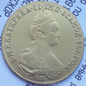

10 рублей 1778 г. СПБ Золото Подлинность,оценка
Приветствую! Прошу подсказать по подлинности и,если такова имеет шанс быть,по цене.
Спасибо!!!
Мне нравится, во всяком случае явного криминала не вижу!
По цене не подскажу, ибо не покупатель я... :hi:

Монета в продаже. Желающих приобрести прошу в личку.
Приветствую! Вынужден поднять тему. Монета получила заключение не подлинности. Прошу высказать мнения.   [FILE ID=396601]
Изменено: хамзат - 21.12.2015 17:40:58

Формулировка прикольная в заключении "грубая подделка"! По фото очень даже похожа, на МД нет ни одной монеты с таким расколом на реверсе, хотя по большому счёту и монет то там не много, повторяющихся проходов много.
Я сам этому удивлен. По фото не вызвало неприязни ни у кого,даже у самого Ширякова,после чего,собственно,я и решил купить ее. Но экспертиза и вот результат.
Прошу ответить на один вопрос. Монета,которая представленная в начале темы на скане заключения и на последних фото,одна и та же,или нет?

Если с вашей монеты сняли копию, то по фото этого не понять
Так как всё будет 1 в 1.
С УВАЖЕНИЕМ брат!
Посмотрите на буквы круговой надписи (например "десят")

получается , что сейчас накатывают гурт и чеканят монету 18 века, которую не отличить по фото, и за которую платят 280 т.р. говоря, что за фуфло не предлагают денег
я вот считал, что монета подлинная, она очень похожа на подлинную
получается , что и штемпельные рубли Екатерины 2 могут быть аналогичными,которые сейчас часто продаются, тем более металл 18 века для полосы купить в виде утертых гривенников и двадцаток за копейки не составляет сложным, и состав не покажет разницы, если только незначительно при расплавлении
Ну если из обмылков таких же штамповать то состав будет одинаковым...
Опять же - копировально-гравировальные станки обеспечивают точность - микрометры.
по тем фото она и смотрелась подлинная,я например криминала практически не вижу тоже.
Вот фото,я сохранил

Кто по этим фото видит подделку?
Я вот только учусь, но как начинающий вижу подлинник.

Никто не увидел криминала. А теперь меня обвиняют в нечестности,типа,я или мой покупатель сделали копию и с нее сняли экспертизу. Вот для сравнения сделал сейчас

С Александром ( брат ) достигнута договоренность в помощи определения истины. Монета  поедет в к нему и в субботу будет у него. Дальше уже по факту.
Аверс
