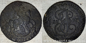

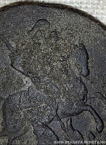

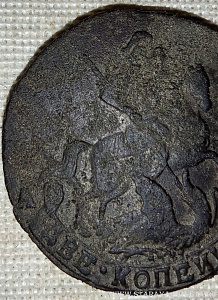

Доброго времени суток! Нужен совет по чистке представленной монеты. Особенно смущают места возле головы всадника и шеи коня, и над буквой "А". Вопросов несколько:
1) Каков характер загрязнения, что это ? Под лупой мне кажется, что это закоксовавшийся песок, но это неточно.
2) Чем и как это можно убрать ? Пока нашел только ролик про чистку под сильной струёй горячей воды и вымачивание в оливковом масле с последующей чисткой зубной щеткой. Честно говоря данный метод особо энтузиазма не вызвал.

я бы вначале узнал сколько дадут денег за не чищенную.Глядя на проходы 200 евро за не земляную.Значит ваша дешевле.Возможно намного.Может и не надо чистить время тратить.Если руки чешутса возьмите что нибудь твердое но мягче меди и попробуйте сковырнуть то что лишнее.Может на гурте, где меньше видно. Если продавать не собираитесь то на мой вгляд нет смысла вообще ничего делать.Пишут в некоторых местах про консервацию.Я не пробовал.
Изменено: swlaptops - 21.09.2022 00:21:59
Продавать не собираюсь. Но глаз режет, хочется все-таки поближе к совершенству. Уже несколько дней отмачиваю в дистиллированной воде, вроде голова всадника понемногу освобождается.
Лошадь  бы чистил штихелем , срезая зелень , грязь вычищают обычно акациевой колючкой , я пользуюсь палочкой из бакаута . Твердые наросты можно размягчать трилоном Б с глицерином . Но как написали вам выше , следует пробовать и экспериментировать , 100% рецепта по чистке конкретной монеты никто не даст.

Понял, что юмор, но не понял почему именно грузчиком и на вокзал. Желающим увидеть мою монету на ауке с рубля могу обратно посоветовать устроиться грузчиком на вокзал и через две недели купить 2 копейки 1793 АМ в анце, а не какую-то F/VF из земли. Теперь по теме, если кому интересно. Монету пока не чистил. Нашел интересный совет - чистить монеты в коконе из окислов и песка слабым раствором полифосфатов в спирту на длительный срок. Вот закинул подопытный экземпляр в указанный раствор пару недель назад. Промежуточный результат осторожно обнадеживает. Главное, что патина остается, а корка понемногу отваливается. Если результат будет удовлетворительный - попробую на этой.
