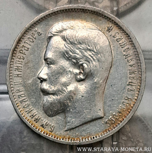

Оживлю тему
Хотел услышать мнение, каким образом появлется такая круговая равномерная патина именно светло коричневого цвета? При этом центр монеты остается почти без следов патины. Явно искуственное нанесение? или все таки хранились как то особо? Точно не вареные яйца)) там совсем другая история
Может как то наносят серную мазь исключительно на гурт и патина постепенно идет к центру поля?
Похожие монеты сейчас всё чаще встречаются на Мешке.
Или точно вареные яйца или что-то иное тухлое.
Если монета с ярко цветной патиной по краям - это быстрое патинирование примитивным способом с "тухлым" газом.
Нормальное патинирование серебра - процесс долгий и патина ложится относительно равномерно.

Я как то ставил эксперименты на Николаевском убитом рубле, как раз варёными яйцами. Но сколько бы не пробовал , то патиной покрывалась вся монета, которая была радужная, а не одного коричневого оттенка.

Видимо, на мой же вопрос, как получается так что середина монеты остаётся без патины, нашелся ответ. Увидел монету этого же продавца и заметил,что у границы патины есть четкий контур, которого не должно быть. То есть после быстрого искусственного патинирования середину монеты просто локально чем то смывают, либо изначально перед процессом заклеивается
Скорее всего монету держали пару-тройку месяцев на полках дсп с дверцей стеклянной. У таких монет патина «растет» от гурта и канта, обычно черного цвета, а к центру монета немного «золотится». Если в таком же шкафу положить монету не на голое дсп , а на подложку из любого дерева и переворачивать раз в неделю, то через 1,5 мес будет патина как на рубле 300 лдр постом выше
