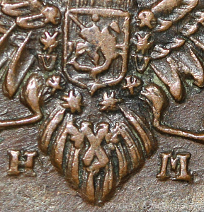

Есть такая:
Вот самое интересное место:
Спасибо господину scowl за фото.  :appl:
Как видим, это один и тот же штемпель.
Интересно мнение экспертов аукциона "Редкие монеты". Во сколько оценят монету scowl ? 2000$?

Спасибо, коллеги, за высокую оценку моего экземпляра.  :drinks:
До вчерашнего дня, честно говоря, и не знал, что у меня редкий вариант по мнению АД "Редкие монеты".  :o
Только после просьбы олегон посмотрел и сам удивился.  :crazy:

Вот и третий братец нашёлся. Как видим, опять тот же штемпель.
