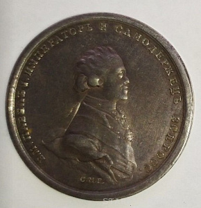

Павел-I серебряная медаль. Перенесено в обсуждение
Всем доброго времени суток . Предложите за данную монетовидную медаль. Мпц по ходу. Местонахождение Москва . Доставка возможна любым способом . По достижению МПЦ будет короткий аукцион.
Гурт ?
Если можно то тираж и описание истории ? :hi:
Приобретал в коллекцию давно.

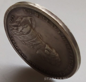

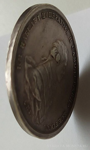

Прошу прощения, но продавать предмет такого уровня по таким фото - как то не совсем правильно.
Нельзя ли четко снять и гурт тоже. Сейчас я не то что гурт, но даже поле медали не увидел.
Сделайте пожалуйста крупные полноразмерные фото.
И история предмета крайне желательна.

Сравнил с каталогом Дъякова. И у меня возникли сомнения в оригинальности медали.
Вы не хотите выставить на обсуждение.
Заранее прошу прощения. Возможно я ошибаюсь. Тема не моя.
Хотелось бы послушать мнение профессионалов.
С уважением Михаил.

Всем доброго дня. Вообще-то не принято обсуждать предметы в продажной ветке, но ТС, я так понимаю, предложение об обсуждении пропустил мимо. Так что не взыщите. Очень вопросный предмет, считаю, что надо обсуждать. Дьяков описывает 2 штемпеля Карла Мейснера диаметром 39 мм : 243.9 и 243.10, правда не указывает, чем они отличаются. У меня в коллекции есть такая медаль, и однозначно говорю она отчеканена совершенно другим штемпелем.

По имеющимся фото у меня практически нет сомнений в подлинности.
КМК медаль чеканилась прессом, отсюда и гурт такой формы.
Кстати фотографии гурта под различными углами вы сделали блестяще sticks!
Медаль не нравится. Одна из очень подделываемых.

Всем доброго дня. Было время, сравнил со своей. Со 100% уверенностью могу сказать: "Карл Мейснер этот штемпель не резал". Кстати, разобрался почему Дьяков указывает 2 одинаковых штемпеля. Это сноска из Смирнова : Смирнов 328/г
***Карл Мейснер резал, с подписью имеются два совершенно одинаковых штемпеля.

Я не дипломированный специалист и абсолютно не заинтересованный человек в продаже этой медали, но не буду записывать предмет в фуфло только потому что он мне не нравится. Прежде всего я его сравню с аналогами и только тогда сделаю ряд основных выводов:
форма гурта наводит на мысль о чеканке винтовым прессом;
легенда соответствует аналогичным оригинальным коронационным медалям 1797 г.
В сравнении с совр. копиями, прочекан деталей, в частности двуглавых орлов на мантии Павла передает стиль конца 18 в.
Вес и диаметр так же указывают в пользу оригинальности изучаемого предмета.

Тираж малой серебряной медали, штемпель которой резал только К.Мейснер, составляет всего 3 000 шт. Как пишет Смирнов их было вырезано всего 2 одинаковых штемпеля. Для того что бы отчеканить 3 000 медалей, я думаю, двух штемпелей вполне достаточно. Поэтому можно сделать вывод, что другой штемпель изготовлен иным "медальером".
Вот, посидел... показал некоторые отличия, а так,  этот штемпель совсем другой, и только на первый взгляд похож на настоящий. Бант у ордена совсем другой, точки вокруг ордена крупнее и их кол-во меньше, букли у парика другие... итд...
Alex Art, у вашей медали гурт как в теме, винтовой или гладкий чекан в кольце?
Видел коронационный Павловский жетон весом в 3+ грамм, аверс – крест, реверс - монограмма Павла, гурт косая насечка, предмет в серебре, т.е. коронационные памятные предметы чеканили как минимум двумя разными технологиями.
Изменено: Тегеран 43 - 23.10.2020 16:25:13
Тегеран 43 пишет:
Alex Art , у вашей медали гурт как в теме, винтовой или гладкий чекан в кольце?
Видел коронационную Павловскую медаль, аверс – крест, реверс - монограмма Павла, гурт косая насечка, предмет в серебре, т.е. их чеканили как минимум двумя разными технологиями.
Вы не совсем правильно высказываетесь. Есть коронационные медали, а есть коронационные жетоны. У медалей портрет - крест, гурт гладкий, у жетонов монограмма - крест, гурт - шнур. Размеры медалей 65-51-45-39 мм, а жетон 24 мм. Показанный мною предмет - медаль, естественно гурт гладкий.
Спасибо что поправили, но вы тоже не без греха допускаете ошибки, пишите что:
А какой из них настоящий Alex Art?
Лично для меня это предметы двойняшки, но не близнецы. А вы не ответили на мой вопрос о типе вашего гурта, гладкий это не ответ, вопрос был о другом, винтовой или станочный?
