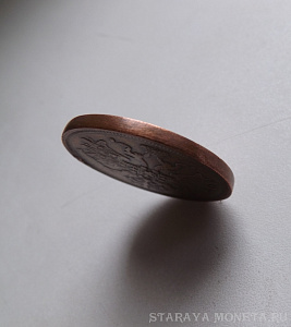

А особенно  хотелось бы увидеть 3-4 фотки с гурта - на разных ракурсах.
Пока склонен считать монету настоящей, хоть и со странностями.

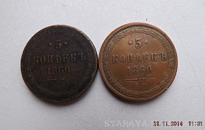

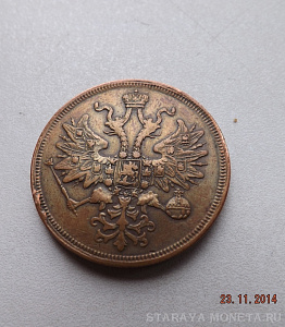

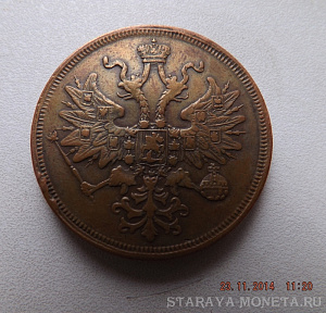

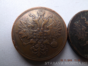

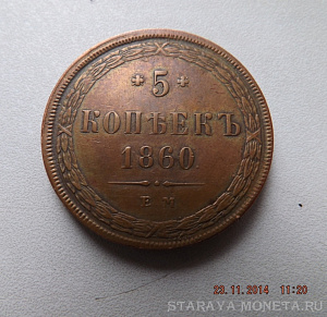

Приветствую уважаемое сообщество !
По запросу сделал новые фото, честно говоря уже не сомневаюсь ,что фуфло, но всё же может есть у неё шанс на подлинность.
Изменено: Алматинец - 23.11.2014 19:46:38
Не знаю почему Вы ее подозреваете. 5к 1860 ЕМ кажется подлинной. Ее правда драили каким-то образивом. Потом она запатинировалась со временем.
Изменено: Алматинец - 23.11.2014 20:17:39
Просьба высказаться, не проходить мимо, дабы вернуть монету на торги.
