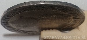

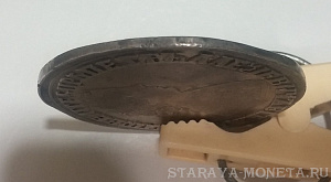

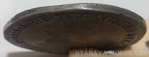

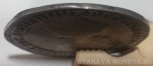

Мы не видели гурт монеты.:hi:
Гурты в посте #7.
