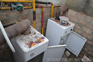

Теплица отапливается природным газом,
на первом фото 2 из 4-х котлов отопления,

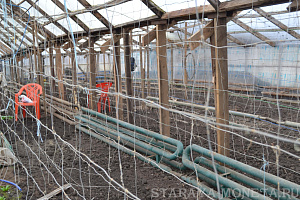

на втором фото видны самодельные водяные регистры отопления сваренные из 76-мм железной трубы, такую самодельную конструкцию считаю оптимальной и по цене, и по теплоотдаче, и по функциональности.

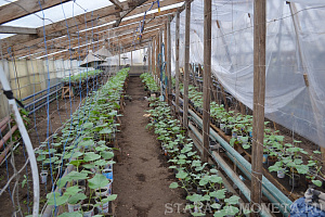

На третьем фото в теплице отделена часть площади для выращивания рассады, таким образом экономлю газ на отопление.
На 4-м фото - 18 февраля начал высаживать рассаду в грунт, предполагаю первые огурцы у меня будут, для себя, для еды 8-10 марта, а к 20 марта уже начну их продавать. Обычно к 10 апреля плантация начинает оптимально плодоносить - около 100-130 кг в день с 1400 растений.

В течении 2-х с лишним недель высаживали в грунт рассаду, сейчас это практически доделали, остались не посаженными отдельные растения которые посадим не спеша по холодным углам, и там, где грунт несколько хуже прогрет подземным обогревом, а значит там спешить с посадкой не стоит. В ближайшие 2 недели темп работ в теплице будет не высоким, необходимо будет ухаживать за растениями, поливать, подвязывать огуречными усами к проволочным опорам, прищипывать точки роста, естественно температуру в теплице контролировать (днём, в марте благодаря солнечной радиации в теплице уже тепло даже при минусовых температурах на открытом воздухе, а значит можно на отоплении экономить). Ну а потом начнётся самая напряжённая пора: ежедневный сбор урожая, обильный полив, уход, подкормки, открывание-закрывание форточек для проветривания, понижения температуры внутри.

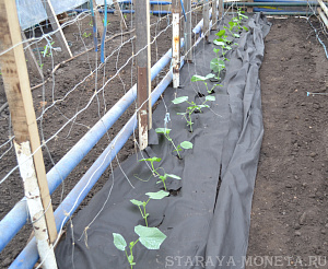

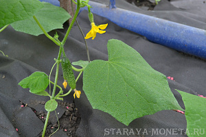

На первой фотографии у растения поправее виден некий пенёчек, это бывший ствол растения который я отломил, по правильному-прищепнул, очень важный агротехнический приём, без него в теплице огурцы выращивать не правильно, если есть желание, почитайте в книжках, факт в том, что из-за прищипки урожай увеличивается до 2-3 раз, и первые огуречики вырастут на 7-10 дней раньше чем без прищипки.
На втором фото именно после прищипки на ещё молодых, слабых растениях огуречики начинают относительно медленно, но расти. Думаю к 8 марта первый салат из свежих огурцов поедим, на молодых растениях не стоит давать плодам вырастать до больших размеров, срывать огурцы как вырастут с палец взрослого мужика, около 30-40 грамм, таким образом молодые и ещё слабенькие растения и расти продолжат, и плодоносить начнут (некоторые рекомендуют завязи у молодых растений обрывать, чтоб самому растению не было тяжело- считаю это глупой рекомендацией).
На 4-м верхнем фото: так сейчас выглядят те растения, которые в 41 посту рядком только-что посажены.
Видимые розовые зёрна, это отрава для мышей, они любят жить в тепле и могут от делать нечего растения у корня подгрызть, так что с ними надо заранее, на опережение бороться.
Хреново на фото видно, но всёж видно горизонтальные и вертикальные опоры сделанные из-за алюминиевой проволоки, считаю что из проволоки опоры и надёжнее, и конечно долговечнее шпагатовых, широко распространнённых у любителей-тепличников.
На одном из фото видны кустики томата, они отлично соседствуют с огурцами. У меня в теплице для личного поедания они растут там, где менее тёплые места, т.к. томаты по сравнению с огурцами значительно менее привередливы к теплу и легко выдерживают более низкую температуру, сквознячёк, холод по земле от входной двери.
Грунт под растениями устлан тёмным материалом чтоб  уменьшить испарение влаги из грунта, а также для борьбы с сорняками, коих чем меньше, тем меньше возможных болезней и вредителей.

В 41 посту на фото довольно хорошо видна конструкция моего самодельного регистра - он сварен из 76 мм трубы, длина его около 4 м, соединяются меж собой через 32 мм трубу гибким резиновым рукавом. Из-за того что соединение меж регистров гибкое, можно не опасаться возможного проседания грунта под одним из регистров, и разрыва из-за этого жёсткого соединения. Вес регистра из 5 труб длиной 4 м позволяет его при надобности кантовать 1 человеку, мощность подобного регистра по моим прикидкам около 3 кВт, когда решил делать в теплице отопление из подобных регистров, подсчитал что это выгоднее чем из покупных чугунных-ли, алюминиевых-ли радиаторов, но не в разы выгоднее, а довольно не существенно, а потому, ежели Вы решите делать отопление из заводских радиаторов, то в деньгах много не проиграете, а во времени конечно выиграете

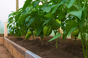

Фото  не очень , но степень урожайности надеюсь будет видно .
