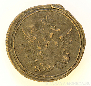

Я предлагаю свой вариант, не помню где, но читал (и удачно пробовал)что монету опустить в обычный яблочный уксус (в магазине), держал сутки! Весь бутор осыпался и раствор позеленел! Смыл проточной водой, затем мягкой зубной счеткой и зубным порошком удалил остатки грязи , просушил солфеткой- монета стала очень светлой чистой, т.е. самый раз наложить патину! пробоал монету 2 коп 1799г скан выложу позже.Вопрос как лучше запатинировать? Думаю старым проверенным способом запихать в обычный коровий навоз, благо на зиму набрал для опарышей для зимней рыбалки!  О результатах сообщу.
Вот та монета, про которую я говорил, она очищена и готова к патинированию.Она находится в (пордон!!!)навозе, как покроется патиной, покажу.Ряд монет пробовал как говорили серной мазью получается очень здорово! Но, один момент!, всё происходит на глазах ,надо не ждать когда намазали, а просто пальцами втирать потихоньку и смотреть на изменения ,поэтому внимательно!!! Не передержите! (Если уж передержали (например почернела))не беда, зубную счетку зуб.порошок, почистить и повторить операцию- уверяю безболезненно!Только хорошо промывайте мылом(т.к. оч.жироно) но не трите- Патину сотрете. через сутки-двое все оч.хорошо и патина держиться ни один эксперт не допрет!Многих моих коллег это устроило!Вот проверю ещё с навозом,потом посмотрим.

Как я говорил, вот та монета уже запотинированая, оцените пжалста!
Дааа, ужасное зрелище! По моему проще эту монету выбросить и купить что-нибудь более стоящее! Ее собственно говоря и патинировать не стоило!

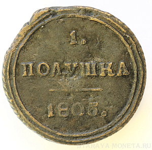

Оцените патину пожалуйста. Ну и заодно состояние монетки в целом.
