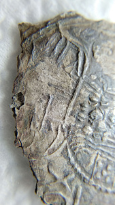

На фото № 1-5 представлено пять этапов чистки с использованием раствора фосфорной кислоты (гель травильный 37%).
Фото № 1. Сребреник 4го типа один из трёх слипшихся монет из кошелька (залипуха), разлеплен при помощи заморозки с последующим ополаскиванием в дистиллированной воде. В результате удалось смыть только грязь с песком и рыхлую зелень (карбонат). Не желательно оголились чистые участки монеты до белого металла (смыта патина).
Фото № 2. При помощи механической чистки и размягчении в хлористом аммонии, удалось снять более плотную зелень и частично тёмно-красный налёт.
Фото № 3. Механическая чистка с обработкой окислов – фосфорной кислотой (точечно, под микроскопом). На этих этапах вся чистка производится методом скалывания средне заточенными штихелями. Штихель не должен оставлять следы в случае нежелательного касания поля монеты.
Фото № 4.На поле остался тонкий слой тёмно-красного, местами чёрного цвета (закись и окись меди). Его можно очень аккуратно счистить путём соскребания острозаточенным штихелем.
Фото № 5. Оставшиеся следы окислов, легко смываются ополаскиванием на 4-6 секунд в слабом растворе лимонной кислоты, с последующей промывкой в дистиллированной воде в течение 20 минут.

Для показа примеров чистки хорошо использовать первые типы монет Владимира, из-за качественного изготовления штемпелей. Вероятно эти штемпеля проходили "контроль качества", в отличии от вторых и четвертых типов.
Фото примеры:
Фото примеры:
