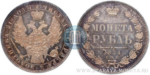

Странное расслоение на серебряном рубле 1877., На предложенном рубле увидел странную линию разграничения на краях.
Вот такое странное разграничение на краях монеты.Что это такое?При этом на гурте ничего нет,идеальный.В первый раз такое вижу.Покрытия на самой монете нет,только патина.
Похоже на то, что кромка штемпеля в этом месте разрушилась (выбилась), в результате чего произошел как бы непрочекан этого участка. ИМХО.
Eugenius пишет:
Спасибо за ответ.А это серьёзный недостаток для цены монеты?
В данном случае - не серьезный.
Для того, чтобы понять природу подобного рода явления предлагаю в домашних условиях из пластилина или парафина или теста изготовить ровный плоский кружок. Сразу все станет ясно. У слесарей это называется облой, и никакое это не расслоение.
hushberry пишет:
Я так понимаю, что если бы это был штамповочный облой, то при целостности штемпеля он был бы ровным строго по дуге (окружности), а не таким волнистым как в данном случае. Именно поэтому скорее это последствие локального дефекта штемпеля. Ну и конечно же, это не расслоение. Ниже пример ровного облоя на реверсе на протяжении 1-6 часов условного циферблата ( см. с увеличением).
