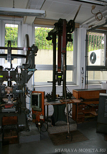

Молотовый снаряд, фальверк (нем. Fallwerk) работает до сих пор... во всяком случае, в такой "технически отсталой" стране, как Германия. Вот эти снимки я сделал году в 2010
не ранее. Это оборудование ювелирной фирмы... где-то уже показывал.
