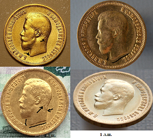

Отдельно разновеликие пряди на затылке 4 л.ш.
Слева 4 л.ш., справа - 1-й. На 1  л.ш. характерный выступ на обрезе шеи.
За издание или авторство полезной нумизматической книги, публикации или исследования За оказанную поддержку клубу СМ  (спонсорство, публикация материалов или иная действенная поддержка) Пользователь написал сообщение, которое получило более 30 баллов при голосовании За активное участие в рейтинговом голосовани   - голосовал более 1000 раз 10 лет с даты регистрации
Теперь легче - спасибо. Кстати, разрешите полюбопытствовать в этой связи, по поводу 1го и 4го на 99х ЭБ и ФЗ? Какие именно редкие и насколько?
Редкие 1898 АГ с 1 лш, 1899 ЭБ с 4 лш и 1899 ФЗ с 4 лш. Примерно менее 33 000 экз.
добавлю коллаж участков затылков 1-го и 4-го л.ш. и схемы по Каюмову
по признаку "левый угол среза шеи" разделять 1-й от 4-го видимо проще.
При использовании признака "пряди затылка" (чем выше сохранность экземпляров, тем проще) обратил бы внимание на три толстые пряди, образующие как бы гребень (на коллаже показано в красном прямоугольнике) в 1-м л.ш. и достаточно хаотично расположенные заметно более тонкие пряди в 4-м л.ш.
