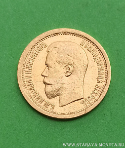

Доброго утра, всем участникам! А вот в 7.50 есть какое нибудь разнообразие кроме "плоский" "выпуклый"?
У Вас справа - широкий кант. Реже она.
И еще бывает - "узкая шея" ( результат выкрошки штемпеля )

Спасибо! А в 15 руб. Кроме осс-сс?
Изменено: Ермак66 - 04.06.2021 09:02:42 (Не открылись фото)
Еще РОСС ( редкость ) есть и в каталоге Сидорова, Савина два раритетных экземпляра фото приведены.  Очень полезная книга.
Узкая шея на 7,5 руб. - выглядит так :
За получение 100 положительных отзывов за продажи на форуме За открытие 50 дискуссионных веток на форуме вне торговых разделов Пользователь написал сообщение, которое получило более 30 баллов при голосовании За активное участие в рейтинговом голосовани   - голосовал более 5000 раз 3 года с даты регистрации
Вполне себе приличная коллекция - поздравляю! Монетки на уровне почти все. Покажите отдельно 10р 1909 в фокусе и 7,5 с широким кантом. А то фото этих позиций не очень удачно вышли у Вас.
По широкому канту по доп.фото поддерживаю. Будете выставлять - поторгуюсь с удовольствием.

Netsuke пишет:
По Вашей просьбе. Кстати, место на 5 часов которое, выглядит как царапина или заусенец на самом деле брак, видимо раскол штемпеля. Обсуждаемо.
