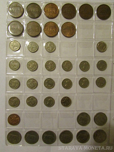

Старая конечно тема, но рискну задать вопрос в ней.
Кто-нибудь когда-нибудь пробовал снимать листы с монетами? И если да, то есть ли какие-то особенности в этом случае?
Прикладываю наилучший результат, которого мне удалось добиться.
Буду рад любому совету по тому, как это можно исправить.
Sandell0 пишет:
ничего не видно толком...
AKIRA пишет:
В этом то и проблема. =(
поэтому и фотографировать лучше по отдельности. :)
если кучкой продать, то фото той самой кучки делается...
Целью было желание сфотографировать всю коллекцию в разумные сроки.
Увы, но это тот случай, когда уж точно быстро и хорошо (именно хорошо) не получится  :no-no:  Дает только самое общее представление о содержании коллекции.
Жаль. У меня была надежда, что какой нибудь вариант всё же существует, но всё равно спасибо за отклик.
Отсканировать думаю лучше вариант в вашем случае  :hi:
Думаю вы правы. Из листа конечно всё равно доставать придётся, но всё равно это будет гораздо быстрей.
Спасибо за идею! (А то зациклило меня что-то на том, что "сканировать это плохо".)
Сканируйте не добывая из листа.
Если что-то достойно отдельного внимания, потом отсканируете , опять же не вынимая из листа, отдельно.
Полагаю, было бы важно рассматривать поштучно, вопрос бы не задавали, верно?
