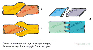

Штемпеля наваривались в рабочей части - хвостовик должен быть мягче.
Пример горновой сварки здесь:
http://www.youtube.com/watch?v=jTQ_s2YZIZ8

exkursant пишет: -...Эту толщину нужно было наварить на основное тело штемпеля. Напомню : сварка горновая. Тоже свои особенности..
- Исходя из всего виденного и прочитанного, создаются большие сомнения в утверждении экскурсанта, о применении горновой сварки для скрепления рабочей части штемпеля с основным телом штемпеля.
На картинке видно три примера горновой сварки, ни один из этих примеров не подходит для "якобы" скрепления рабочей части штемпеля с основным телом. 1. По утверждению экскурсанта рабочая часть штемпеля - это дорогая высокопрочная сталь, а основное тело штемпеля - это обычная сталь, отсюда выходит и то, что они будут по разному реагировать на нагрев и на охлаждения при закалке. Если даже допустить, что горновой сваркой прикрепили эти два разнородных куска металла, потом рабочую поверхность превратили в "штемпель", то при закалке или же при первых нагрузках, эти два разнородных куска металла открепятся друг от друга.
2. На представленных штемпелях абсолютно не наблюдается линия скрепления "якобы" двух составляющих одного штемпеля.
Отсюда, напрашивается вопрос! экскурсант! дайте пожалуйста ссылку к вашему утверждению о том, что применялась горновая сварка (якобы) для скрепления "рабочей поверхности" с "основным телом штемпеля"

1.Вы сначала свои обещания по поводу "индивидуального почерка резчика" исполните.
2.Здесь абсолютно не говорится о том, что рабочая часть штемпеля сваривается основным телом штемпеля. А сказанное автором предложение: - ....., которые идут к наварке штемпелей,...  - Не следует интерпретировать как наварка чего либо к штемпелю, скорее всего выражение : - ... к наварке штемпеля....- следует понимать здесь как изготовление штемпельной болванки в целом.

Варианты  сварки:  электродуговая, газовая, плазменная, сварка трением, сварка взрывом, кузнечная (горновая)
