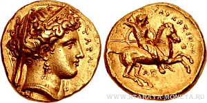

 Гиви, да хватит юморить. Это Вам не Ваша Америка. :D  Этот волмар, не иначе чем говноволмар не называют! Самый засраный из всех возможных а-ля аукционов. Фуфло, подрезка, скрытые дефекты и разгоны, прогоны итд. Это фуфло ещё ни раз там прогонят, вот увидите. Там по 10 лет гоняют монеты стартом с рубля и каждый раз с типа выкупом.

Мне вот что интересно.
Кто-нибудь из форумчан на коне ездил?
Положение ноги всадника на коне такое, которое указано на оригинальной монете.
Нога от бедра до колена едет вдоль крупа коня под 45 градусов, а потом от колена и ниже - перпендикулярно земле.
Именно так и никак иначе.
На подделке же нога от бедра идет почти перпендикулярно земле (с небольшим изгибом).
Для того, чтобы нога всадника была в таком положении, ему необходимо над крупом коня слегка приподняться, иначе он (извините) тестикулы себе прижмет.
Это можно сделать на минуту-две, но не более.
Я бы посмотрел на того, кто с таким положением ноги вздумает на коне покататься!
Как надолго его хватит.
Именно поэтому я склоняюсь к тому, что это подделка современная.
В античности все хорошо про правильное положение ноги всадника знали непонаслышке.
Античный поддельник такой ляп на монете допустить бы не мог!

По одному только стилю, в котором выполнен портрет Персефоны, уже можно догадаться, что это фуфловая монета.
плюс полное отсутствие признаков античного производства. Изготовлена методом давления.
Положим, человек не очень может знать о признаках античного производства.
Но он вполне может сравнить эту монету с заведомо оригинальной.
Ну, хотя бы с той, ссылку на которую с CNG дал Николай.
Кроме стиля портрета Персефоны, если внимательно рассмотреть реверс со всадником, то сразу бросается в глаза угол наклона копья.
На этой монете он почти перпендикулярный.
На реверсе оригинала он с явным наклоном в 45 градусов.
Всадник сам по себе какой-то неестественный.
Изогнутость его ноги неправильная.
Я бы догадался, что это фальшак, даже не видя аверса. По одному только реверсу.
Грубая работа, короче.
Здорово, что вы обращаете внимание даже на самые мелкие детали!
Копьё направлено на цель. Если оно направлено вперёд, оружие будет направлено к ней. Колени всадника будут согнуты и плотно прижаты к лошади. Чем ближе цель, тем больше выпрямляются ноги. Если она находится под лошадью, копьё должно быть направлено туда, а ноги должны быть прямыми. На монете видно, что цель находится гораздо ближе, чем на других подобных монетах. Но самое главное, наклон копья и поза всадника соответствуют объекту поражения. Такое глубокое знание поз всадника, копья и цели необычно для современных фальсификаторов. Гравёр мог бы просто скопировать позу с известных монет, но он применил творческий подход, своё оригинальное видение. Я был бы удивлён, если бы монета была современной подделкой.

Уважаемый vvarbanov, нумизматика Тарента совершенно не моя тема, но Ваши умозаключения выглядят более логичными!
к сказанному Вами, хочу добавить, что стилистические отличия между исследуемой монетой, и той, что ТС прикрепил во втором сообщении вполне закономерны, так как эти экземпляры не могут быть отнесены к одному монетному типу, отличаясь ещё и эпиграфической составляющей, дифферентами и наличием линий почвы под задними ногами коня на первом статере. Вероятнее всего они просто относятся к разному времени выпуска.
довольно слабенькая копия с данного типа (аверс совсем не получился у "мастера") -
https://www.cngcoins.com/Coin.aspx?CoinID=288375

Hamerani пишет:
Уважаемый Hamerani, спасибо, что предоставили верный образец необходимого типа статера для сравнения, тем самым бесспорно аргументировав свое квалифицированное мнение об отсутствии подлинности исследуемого предмета!
Учиться, учиться и еще раз учиться, надо современным "мастерам"! Хотя бы на примере кельтских мастеров! -
