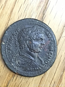

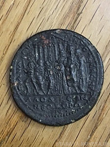

Извините за нескромность. Но порывшись в закромах нашёл конечно убогий, но все же медальон Каракаллы.
46 мм Вес 50,6 г
Как бы в тему.
