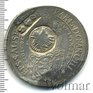

Доброе время суток, уважаемые форумчане! Вот и добрался до вашего форума.
Очень хотел бы узнать насчёт подлинности этого ефимка. У кого какие будут мнения?
P.. S. Вес 27, 82 гр.

Изменено: Eugenius - 17.09.2014 19:29:18
Кроме того оба клейма били (давили) как минимум два раза, что говорит о их копировании.
nazartst пишет:
no comment!
Eugenius пишет:
Оборотный отпечаток с сохраненным рельефом основного рисунка на многих сильно деформированных ефимках является свидетельством применения этих самых "мягких" подложек. В качестве примера достаточно посмотреть оборотную сторону ниже приведенного ефимка.Если бы его копеечное клеймо надчеканивалось на наковальне, то рельеф оборотной стороны копеечного надчекана смялся бы, так же, как это произошло с оборотной стороной надчекана даты, который в данном случае надчеканивался на наковальне.
Eugenius, я бы на вашем месте поостерегся ефимков где обратная сторона осталась практически нетронутой и без следов наковальни.    Попробуйте на подложке из мореного дуба отбить чето каким нибудь ювелирным пуансоном такого размера...  При ударе кувалдой будет очень интересный результат. (IMXO)  Я уже почти хочу заказать копию копеечного клейма, и пробить на прокатанном серебре на разных "подложках"  Только лень.
За создание интересных и познавательных ненумизматических тем, вызвавших большой интерес Пользователь создал сообщение, которое получило более 100 баллов при голосовании Пользователь написал сообщение, которое получило более 30 баллов при голосовании 15 лет с даты регистрации
Уважаемый ВКВ! Эксперимент дело хорошее. Правда если при этом будут соблюдаться технологические условия того времени, что в данном случае осуществить будет весьма сложно. Если надумаете его проделать, приведите, пожалуйста, результаты.
Изменено: Eugenius - 18.09.2014 09:02:23
nazartst пишет:
Вот эти два ефимка тоже набиты тем же годовым штампом (что и на ефимке пост 35) и тоже по два раза..
Тогда, если следовать этой логике,  то у хозяев этих ефимков настроение может резко упасть.  :)
