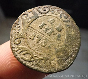

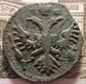

Здравствуйте коллеги. Подскажите по штемпелю.
Не могу найти,или плохо искал. Вес 6,5 гр.
Спасибо,с уважением.

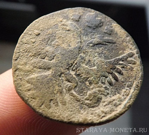

на литой фальщак более похоже, нежели на реальный штемпель.
За получение 100 положительных отзывов за продажи на форуме За открытие 50 дискуссионных веток на форуме вне торговых разделов Пользователь создал тему, которая получила более 30 баллов при голосовании Пользователь написал сообщение, которое получило более 30 баллов при голосовании 15 лет с даты регистрации

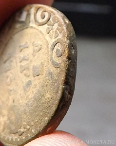

Не похожа на литьё, гурт позже выложу.
Гурт сетчатый, монетка тонкая. Диаметр как у деньги.

"Рарики" ходят парами. Десять дней назад атрибутировал аналогичную, как фальшак, хотя остались сомнения.http://coins.su/forum/topic/114340-raznovidnosti-deneg-i-polushek-obsuzhdenie-kandidatur-v-katalog/?do=findComment&comment=3166746
Никогда такого не было и вот опять. :) Форма кружка у монет разная, поэтому вариант литья отпадает, остаются два варианта:
1 - фальшак
2 - фуфло современное
Вопрос к ТС - монета с Украины?
На современную подделку то не очень похоже, судя по патине. Ну это наверное в таком случае что-то из разряда крестовиков-фальщаков. Там есть с приличным гуртом, но сами аверсы-реверсы при этом корявые. Регион может или Украина или рядом. Видимо у них там базы (в Малороссии) по изготовлению подделок в обращение.
"Рарики" ходят парами. Походу так. Монета в Набережных Челнах.  2 - фуфло современное - Им не занимаюсь.
Найдена мною неделю назад. Спасибо за ссылку. С уважением.

Niar317 пишет:
"Рарики" ходят парами. Десять дней назад атрибутировал аналогичную, как фальшак, хотя остались сомнения. http://coins.su/forum/topic/114340-raznovidnosti-deneg-i-polushek-obsuzhdenie-kandidatur-v-katalog/?do=findComment&comment=3166746
Никогда такого не было и вот опять.   Форма кружка у монет разная, поэтому вариант литья отпадает, остаются два варианта:
1 - фальшак
Гурт такой же как в ссылке.

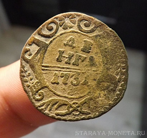

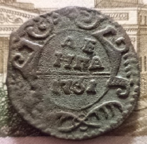

Добрый день уважаемые коллеги.
Покажу свою, совсем не чищенную.
Такое ощущение, что резчик действительно был пьян.
Не только "пьяный орёл",но и "пьяный аверс".
Изменено: Алматинец - 16.11.2020 11:51:18

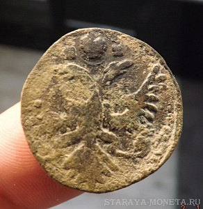

На вашей и розетку хорошо видно, аж восьмилучевая.
По этой видно, что не на одно лишнее перо в правом крыле орла сделали, а, на два. Должно быть 10, а, не ней 12ть.
Правая боковая ветвь вверх ногами -- не понятно, как такое могло получиться.
Oleg.L пишет:
Я и говорю, резчик был пьян :crazy:
Что это не фуфло это точно, потделка того времени, тоже нет... орёл вроде как известный.
Орла такого не припомню в руководстве.
А под цифрами 73 как думаете, какой-то засор штемпеля, или, остатки после шлифовки старого штемпеля ? Судя по виднеющейся слева третьей горизонтальной линии, штемпель сошлифовывали?
Сейчас не разобрать, чистить нужно, мож, что ещё вылезит)

Такую зелёнку лучше бы не чистить, с ней пол рельефа смоется.
Алматинец пишет:
По ссылке на ЦФН почитайте - таких пуансонов буквенных не было на мон. дворе.

А не могли это быть пуансоны от крестовых пятаков ? Я вижу, нижние засечки на них такие встречаются. Но, я не настолько знаток меди 20х годов 18го века, чтобы что-то сравнить.

Почитал, возможно так и есть фальшак того времени.
Монета найдена в комплексе с другими.

Там 11, на двойной удар похоже.
Тоже склоняюсь что фальшак, по самому исполнению не похожа что с монетного двора.
Тем не менее предмет интересный

Ну полушки-то есть фальшивые этого периода почему денге не быть?
Пятаков даже Екатерины полно фальшивых, а уж их-то в 80-х годах совсем делать было вроде бы не рентабельно, а делали.
Может быть у кого-то был доступ к дешевому металлу - кусками продавать на рыке не купят, я денег из него наделать самое оно.
