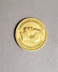

10 рублей 1899 АР, Атрибуция и оценка
Уважаемые коллеги
Такой монеты в каталоге не нашел. Данный минцмейстер Алексанр Редько в данном году не значится.
Прошу помочь в атрибуции и оценке.

В каталоге такой конечно нет и быть не может.
Известная подделка

Подделка

Нюанс по минцмейстеру отмечен правильно, и вывод должен быть соответствующий! Но не забывайте, что в этом правиле есть исключение! Одно как минимум подтверждённое.

Добрый день, высокое качество подделки настораживает...есть ли другие признаки на этой монете кроме инициалов минцмейстера?

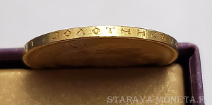

Начертание ВСЕХ букв и цифр гурта шансов на подлинность не оставляет совсем!
Так что дело не только в инициалах.

И кроме гурта ещё косяки есть.
