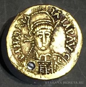

Добрый день.Помогите определить что это за плакированный солид,кто император?Это фальшак того времени или варварское подражание?Вес его 4.22гр.d20-21мм.На вид плакировка золото примерно 900пробы.Внутри похоже серебро.
А так же может быть и частью украшения. Золотые монеты дороги, а позолоченные подражания намного дешевле. Не факт, что внутри серебро.  :oops:  ИМХО однако.
пс. Судя по сохранности Ваш на монисте не висел. Снова ИМХО.

Если задумывалась как украшение то и отверстие должны были плакировать.На гурте есть несколько срезов золота,я думаю что монета была в обращении но после того как решили проверить монету или просто украсть золото,то поняли что это подделка после чего сделали отверстие и она стала украшением,это моё мнение.А по поводу что внутри есть два варианта свинец и серебро,я больше склоняюсь к серебру так как у свинца такого возраста светло коричневая патина а здесь похоже на роговуху,опять же это моё мнение.Да и зачем вес подгонять под оригинал если как украшение?

Скорее всего фальшак под Анастасия I. Легенда убогая. Но Анастасий - первый претендент, т.к. под такой тип его солидов известны многочисленные подделки, а также подражания меровингов и индусов. Подражания шли в достаточно чистом металле. Т.ч. думаю - подделка в ущерб обращению, если доподлинно известно земляное происхождение. Если нет, то по таким фото нельзя полностью исключать и современное творчество.
Земельное происхождение доподлинно известно так как лично моя находка.А как узнать какой металл точно внутри мож кто подскажет?

По виду литая подделка. Грязь, отверстие ни о чём не говорят.

То что это фальшак сомнений нет,но с какой оригинальной монеты тогда эта литая подделка?,не может же быть такого что вырезали штемпель с заведомо непонятной легендой похожей на Анастасия а потом отлили с неё копию?Что мешало фальшивомонетчикам вырезать настоящую легенду как на оригинале,либо отлить копию с оригинала,ведь на обратной стороне легенда соответствует оригиналу.

А что мешало фальшивомонетчикам времен Петра I делать фальшивки один в один с оригинальных монет ?Безграмотность , русский великий авось , "и так сойдёт" , человеческий фактор , да много чего .
Мих Мих написал, что подделка, но это не подделка, а имитация.
Литая - согласен полностью, судя по габаритам и весу - золото весьма высокой пробы, около 900.
Черный налет - думаю, окисленный нефтепродукт.
Безусловно, для однозначного определения - необходим хим и физ. анализ, а не картинка.
Жаль, что ТС для себя закрыл тему, но может напишет область происхождения? Краснодарский край?

Добрый день возобновил тему в виду интереса к данной монете.Монета найдена в окрестностях Керчи.При детальном рассмотрении в микроскоп следов литья не обнаружено.И сердечник серебро(судя по окислам) а не свинец и тем более медь.Считаю что понятие плакировка к данной монете не подходит,уж слишком толстый слой золота.

Вот ещё фото. Между букв на золоте коричневый налёт (патина).То что это литьё не согласен.Если бы монета была полностью из золота то можно предположить что литьё,а так литьё с сердечником-мало вероятно.
