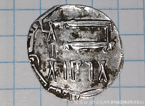

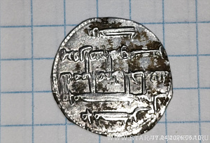

Здравствуйте, помогите определить монету, период,правителя и ценность.
Заранее спасибо.С Уважением.
День добрый. Это обрезанный в кружок куфический дирхем. Т.е. не целая монета, краевые надписи обрезаны. Если не ошибаюсь обращались обреззные в круг дирхемы на территории хазарского каганата, северян и на землях родимичей. Судя по размеру скорее всего ваш кружок весом около 0.9-1.1 грамма, вероятно с территории северян. Так как в хазарском каганате и у родимичей нормы обрезки были побольше.
Ну и поскольку это не целая монета, сомневаюсь в большой ценности. Хотя могу ошибаться вдруг какойто редкий экземпляр.
Можно попробовать обратиться на тематические форумы для определения. Например "расмир"
Ценность скорее всего символическая в пределах от 0.6 до 3 тысяч рублей.
Просьба сообщать в ЛС если я выиграл ваш лот. С ув.
Спасибо за ответ.С Уважением.
Судя по весу ориентировочно время бытования 930-940-е годы. Позднее вырезки становяться более мелкими.
Монета перевёрнута. Скорее всего это аббасиды. и цена такого обрезанного дирхема не более 1,5 т.р.

Место находки известно?
Добрый вечер.
Место находки:Крым,не далеко от г.Керчь

Когда нибудь придет понимание, что обрезанные под кружек монеты это новые весовые номиналы. Обрезанных меньше чем целых.
Доброго дня!
Нечастая монетка, но сильно обрезана, нормативный вес был 2,8-2,9гр. Сведения выпуска обрезаны, как и часть даты.
Аббасиды, дирхам  187 г. хиджры, город чекана  по типу -  Арран,   халиф Харун ар-Рашид, со ссылкой на о.с. - вверху - Мухаммед ибн   внизу -  Язид (Йезид).
В поле о.с. написано - Мухаммад посол Аллаха Из того что приказал Халиф Харун повелитель правоверных.
