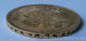

15 Рублей 1897 г., На оригинальность
Вот в принципе обычная пятнашка,
кто нибудь видет, что с ней не так? Вес 12,88 гр.
С ней всё нормально. Подлинная 100%

Ну это ни о чем еще ни говорит. На гурте удар или что?
Ну как не говорит..?
Так и говорят; "Not genuine"- "Не является подлиной"
Да ударчик присутсвует, но к определении не подлиности это никого отношения не имеет, а вердикт серьёзный...
Как это можно понять?
Не вижу проблем с монетой. По мне так подлинная!

Ну не понравился грейдёрам буртик монеты, за меньшие прегрешения монеты со скандалом отправлялись в подделки.
Главное - золотое содержание осталось и истинная ценность тоже.
За издание или авторство полезной нумизматической книги, публикации или исследования Экспертные нумизматические знания и высочайший нумизматический авторитет Пользователь написал сообщение, которое получило более 30 баллов при голосовании 10 лет с даты регистрации
поле монеты не нравится и буртик аверса вызывает сомнения.Хотя сомнения в нумизматике принято трактовать в пользу сомнений.Монета явного отторжения не вызывает.
переслать  нужно  будет, если  оно того стоит!
по фото  монета  хорошая, а  напраслину  они  там  частенько
наводят, за этот год  мне "зарубили" порядка 10 монет, которые они
же  со второй  попытки  адекватно состоянию загрейдили.
наверное  принцип  "недобздеть,чем  перебздеть"- основной лозунг конторы
слаб-не  гарантия  подлинности или  её отсутствия,как верно  тут  заметили

По фото гуртовой надписи - оригинальная "пятнашка".
ПМСМ
Все получили грейд кроме неё, кстате она самая лучшая из них, не считая дефекта ( ударчика ) гурта.
Как я понял, 6-я монета и не получила грейд. В сравнении с остальными, у портрета на 6-ой монете и правда нос отличается.
мнение не изменилось: обсуждаемая монета, как и все остальные пять на фото - подлинники.
по форме носа. "Острота" третьей справа в нижнем ряду и, к примеру, средней в верхнем ряду одинакова:good:

По приведенным ТС фото могу предположить, что придрались:
- К знаку минтмастера. У известных подделок гурты корявые и это первое куда смотрят.
- На втором фото (реверс) буртик между 2 и 7 часами не выглядит плоским. Сравните с фуфлом на фото выше.
Но остаюсь при своем мнении, монета ТС в норме.
P.S. Кстати по грейдам, предположу, что раздали MS62/63.  :)

По Вашей 6й монете, Сударь, мне сильно в глаза бросилась буква Е в слове долей. В частности, ее нижняя часть.

Сударь, скажите, я прав или нет?

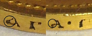

На монетах Николая 2 гуртовая надпись выполнена, если так можно выразиться, прописными буквами,
в то время как литеры знака минцмейстера (что в скобках) - заглавными.
Присмотритесь к забракованной монете: по фото у меня создалось впечатление,
что заглавную "А" в знаке минцмейстера (А * Г) сначала вырезали, по инерции, что ли,
как прописную (аналогично - чистаго), потом, спохватившись, исправили, как должно быть,
но следы правки остались: какой-то странный завиток в заглавной "А" минцмейстера.
А ведь это исключено на подлинных монетах.
Как Вы считаете?
Это элементарный дефект гуртовой верейки! Никто там ничего не переделывал!

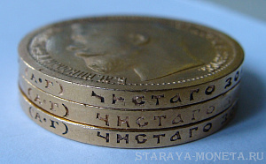

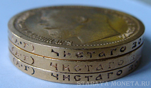

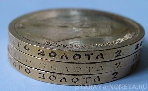

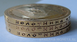

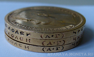

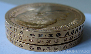

У Вас нет никакого понимания технологического процесса - ничего там не вырезали и вереечных дефектов там нет.
Вот гурты подлинных монет, и ещё гурт червонца 1899г в догонку. Посмотрите внимательно. Кстати, нижний гурт из трёх от александровского червонца.
Elif пишет:Это элементарный дефект гуртовой верейки!
"Чекан в кольце? Нет, не слышал."
Юра551 пишет:
Вы ошибаетесь: у меня есть понимание процесса.
Просто именно данный дефект именно данной литеры показался мне очень странным.
Конечно, непрочеканы или дефекты элементов гуртовой надписи, встречаются абсолютно разные.
Но, по крайнем мере по моим наблюдениям, у литеры такой «прямой формы», как у «А» в знаке минцмейстера, они не могут иметь такой ЯВНО ВОЛНООБРАЗНОЙ конфигурации с мягким переходом линий.
А если вопрос в том: может ли в принципе иметь дело перерезка (или дорезка) литер гуртовой надписи, приведу выдержку.
Сразу оговорюсь, что не считаю данную монету экземпляром советского чекана, а выдержку, конечно, даю как пример, что литеры в гуртовой надписи могут быть перегравированы в принципе.

Юрий, может я чего-то не понял  :o
Коллега yara_ru задал вопрос о возможной перегравировке букв минцмейстера, конкретно "А" из прописной в заглавную! И фото приложил. Я вижу там только дефект при прокате гурта, конкретно частично не прокатана левая гаста в букве "А". Впрочем аналогичный дефект имеется и в букве "Г". На Ваших фото есть аналогичный дефект буквы "Т" на двух нижних монетах при прокате гурта в слове "золоТника"? Вы пишите это не дефект верейки! Пожалуйста разъясните тогда технологию, возможно я действительно чего-то не знаю и ошибаюсь!

Уже отвечал на другом форуме, продублирую:
Обратите внимание на букву Т в слове "золотника" на двух нижних гуртах; букву К в том же слове у среднего гурта; на верхнем гурте на 2 первые буквы в слове "чистаго" и последнюю букву в слове "долей". Есть червонец с интересной цифрой 2 на гурте. На самом деле ничего особо интересного в этом нет.
Всё дело в очерёдности этапов технологического процесса: сначала монетные заготовки подвергались гурчению, и, только потом, чеканке в гладком кольце. Таким образом в момент удара штемпеля по заготовке, в результате возникающего при этом давления на заготовку, металл растекался по пути наименьшего сопротивления в заглублённые буквы гуртовой надписи.
Это все понятно и не ново для меня! Идет заполнение свободных полостей заготовки- кружка в гладком кольце. Оно может выглядеть как деформация изначальных геометрических контуров букв, так и "выдавливания" уже гурченой надписи, по сути изменения глубины проката. Здесь же несколько другая ситуация! По фото видно, что гурчения именно этого участка буквы фактически не происходило!!! Здесь не было полостей, которые могли бы быть заполнены, иначе в любом случае остался бы след! Во всяком случае мне это так представляется.

Такой след есть на верхней гасте буквы Г в инициалах - там такая же история. И на букве А тоже должны быть контуры оставленные после прохождения верейки, нужно просто попросить у Сударя сделать чёткое фото этого участка с инициалами.
Возможно, я не увидел! К примеру, Ваши фото, буква "Ч" (чистаго), верхняя монета, длинная гаста: полость заполнена, но контур явно просматривается следом!
Nemo omnia potest scire
Elif, спасибо за поддержку.
Вернее, за то, что так удачно дополнили мои наблюдения и сомнения.
Действительно, зачеканенные пусть наполовину или даже на две трети литеры на гуртах монет, представленных Юрой 551 в #29, что ни говори, смотрятся адекватно.
А вот обсуждаемая "А" в #1 - напрягает (по-моему, это хорошо видно на фото). Какой бы там зачекан или дефект не изгадил бы так бедную литеру, но создается впечатление, что левая гаста вышеозначенной "А" изначально была не прямая, а фигурная!
Поэтому я сразу и обратился к Сударю. Только он может вживую исследовать монету и, если захочет, прокомментировать этот момент.

Возвращаемся к обсуждению темы Господа :
Комментирую свои наблюдения: по просьбе наблюдательных форумчан.
Данная 15шка не по аверсу, и не реверсу лично у меня не вызывает никаких сомнений. Единственым возможным
признаком не доверия грейдоров, думается мне, "повторюсь", это не полный прочекан некоторых букв в гуртовой надписи.
* отвечаю на вопрос по литера "А", нет эта пузатость на левой ноге "А" с ( А * Г ) забитость форменной грязи.
привожу доп. ф/избр. монеты, качество гурта по фоткам не на высоком уровне. Сорри.
