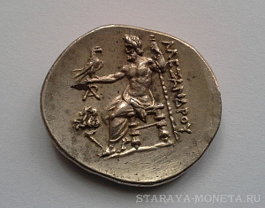

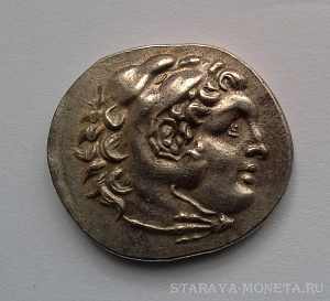

Выборочная чистка Тетры Александра 3., Посоветуйте пожалуйста.
Доброго Всем времени.
В результате хранения монеты ( Тетрадрахма Лампсак ок. 280 г. до н.э.) на портретной стороне проявился темный окисел, на 13-15 часов.
Посоветуйте пожалуйста, можно ли выполнить выборочную (частичную) чистку тетры и убрать образовавшиеся темные пятна, без ущерба для патины.
Монета хранилась в холдере на скрепке, последние 8 месяцев.
И ведь сидела в голове мысль, что не стоит в холдер монету помещать, так нет угораздило.
С уважением. Заранее благодарю всех за помощь и добрый совет.
доброго времени. если это от холдера, то попробуйте макнуть в ацетон: макаете на 1-2 сек, потом достаете и просушиваете. и так может потребоваться несколько раз. патина точно не пострадает, как и монета. этим способом обычно неприятности от хранения в альбомах удаляют (вроде липкого налета и т.п.). если не поможет, то дальше я бы не рисковал при отсутствии опыта и отправил эксперту на чистку. антика капризна в чистке, на таком состоянии лучше не тренироваться, кмк.
С уважением
Фото монеты получились немного светлее нежели в натуре, в живую монета чуть темнее и соответственно темное пятно темнее. Визуально сильно бросается в глаза.
Если нет возможности убрать окисел, то существуют ли методы хотя бы немного осветлить эту "темноту".
С уважением.

Меня смущает неравномерное появление налета. Это может свидетельствовать о наличии большего количества лигатуры в потемневшей части монеты. Если там есть повышенное содержание меди, обработка ацетоном не рекомендуется, см. тему:
http://www.staraya-moneta.ru/forum/forum48/topic99219/
Я бы начал очень осторожно сухим диском с области гурта. Если чуть липковатный налет легко удаляется, то и растворитель не нужен. Если не удаляется, то, да, ацетон, но очень осторожно, иначе может понадобиться монету перепатинировать.

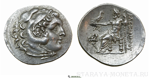

Фото монеты на момент ее приобретения.
С уважением.

АМД пишет:
По фото виден уже тогда проблемный участок. Но на него можно не обратить внимание.
Утверждаюсь во мнении - связано со структурой металла.

fundamento пишет:
Николай, без обид но аммиак вещь плохая, уж лучше тогда бта. но патина все равно уйдет.
в этом участке роговуха была, её почистили, она снова вылезла. по ацетону на практике не видел что он может навредить монеты, но на бронзе хлорид меди вытягивает как присоской на поверхность.
правильно Игорь написал ватной палочкой или тампоном, идеально механически по микроскопом. вылезшая роговуха не крепкая, легко снимется.
Спасибо Вам, имеете ввиду ватной палочкой или тампоном сухими, только механически?
С уважением.
Яромир пишет:
fundamento пишет:
роговое серебро можно убрать при помощи солнца (срок от 5 дней), либо смоченную в уксусе 3-4% монету посыпать содой. незачем лезть с механикой, кмк. роговое серебро - белесый налет, а у ТС темный.
блин опечалится, быстро печатал  :oops:  у нас уже поздно очень, где писал про роговуху имел ввиду конечно оксиды "краснуху", красные, наподобие как на моей.
в антику на мой взгляд вообще не нужно лезть какой либо химией, монету можно убить на раз особенно описанной реакцией кислоты-щелочи.
Изменено: fundamento - 22.06.2017 23:26:11
АМД пишет:
fundamento пишет:
С уважением.
я, обычно протираю ватной палочкой, но можно и тампоном, можно палочку предварительно смочить в ацетоне, вреда не будет, пройдите аккуратно слегка хаотичными движениями в месте пятна, и посмотрите на палочку становится ли она грязной.
