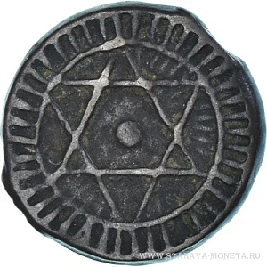

Любопытный предмет. Определение, версии
Я не нашел ни одного аналогичного примера.
Размеры и вес: 9,82 мм 1, 70 гр. Ничто в предмете визуально не отторгает, поверхность выглядит на мой взгляд - правильно.
Буду благодарен за любую информацию

Avitus,
давайте уточним вес.
1,70 гр., я правильно понял?
Меньше 2 гр.?
Если это верно, то я несколько сомневаюсь в подлинности.
Несильно сомневаюсь, но есть одна мысль.
Сейчас я поясню эту мысль.
Посмотрите на мою монету в приложении.
Это двойной шекель из Вавилона с Ваалом и львом времен Александра Македонского.
У него диаметр 21 мм, вес 17.09 гр.
Когда я только приметил эту монету на ауке, мне показалось странным, что при диаметре всего в 21 мм (размер статера, но никак ни тетрадрахмы) у монеты вес увесистой тетрадрахмы.
Но монета мне понравилась, и я ее выиграл.
А вот теперь я поясню конкретнее свою мысль.
Почему именно эту монету я привожу в пример.
Когда я ее получил, я понял почему у нее такой вес при диаметре всего в 21 мм.
Засчет толщины монетного кружка.
У этого двойного шекеля толщина монетного кружка необычно большая, порядка 5 мм.
Поэтому она такого веса и достигает при сравнительно небольшой диаметре.
А эта толщина примерно такая, как толщина монеты, которую вы дали.
У вас диаметр 9.82 мм, то есть, примерно в 2 раз меньше диаметра моей монеты.
Значит, может показаться, и вес у нее должен быть раза в 2 меньше веса моей монеты.
То есть, примерно 8 - 8.5 гр.
Но необходимо еще сделать скидку на то, что тут не работает такой прямой арифметический метод.
При обычной толщине монеты при подобном диаметре в 10 мм  (у обола, например) вес где-то 0.6 -0.8 гр.
У вас вес 1.7 гр., в два раза больше.
Но всё же мне кажется, что вес 1.7 гр. при диаметре монеты почти в 10 мм при том, что у нее такая толщина монетного кружка, несколько маловат.
Поймите, я не утверждаю, что это подделка.
Если бы вы не дали толщину монеты на фото, я бы ничего не заподозрил.
Конечно, если бы можно было бы найти ее хоть в каком-нибудь каталоге или аукционном проходе, многое бы прояснилось.

Увеличьте фото с гуртом монеты, особенно номер 5.
Посмотрите на всякого рода выбоины на металле гурта.
Такого рода мелкие повреждения металла на гурте (и не одно, а их несколько разного рода)
весьма характерны для античных монет, отчеканенных много столетий назад.
В современном исполнение такое повторить весьма затруднительно.
А тем паче нужно приложить такие усилия для монеты, про которую нельзя сказать что она ах какая дорогая.
Конечно, можно использовать для подделки истинную античную, но вконец убитую монету.
Но обратите внимание на несколько нестандартную толщину монеты.
Такого рода монеты с большой толщиной кружка весьма нечастые.
Опять-таки встает вопрос: а стоит ли овчинка выделки?
То есть, шанс того, что это редкая монета, всё-таки на мой взгляд имеется.
Хотя, конечно, есть и шанс того, что это подделка.
Вот бы этот тип где-нибудь еще найти.
Это очень сильно могло бы пролить свет на эту монету.

Кажется, что это давленка на 1/3 сиглоса Ахменидов, такой вот:
https://www.acsearch.info/search.html?term=+AR-1%2F3+Siglos&category=1-2&lot=&date_from=&date_to=&thesaurus=1&images=1&en=1&de=1&fr=1&it=1&es=1&ot=1&currency=usd&order=0
Если присмотреться, кажется, что Маген Давид находится в инкузном углублении, а Минора на слишком плоской поверхности, на которой проглядывает прежнее изображение. Может у меня фантазия разыгралась.
Не думаю, что совсем современный предмет, мог использоваться и несколько веков назад как талисман или оберег. Не знаю, но не античное у предмета происхождение.

Визуально: серебро, всяко выше 900 пробы.
Ударено «на горячую», т.е. в момент чеканки температура заготовки лежала выше 500-600 градусов.
Теперь инфо, которая может помочь в разгадке происхождения:
сделайте РФА, только на качественном приборе. «Мухобойки», типа анализаторов металлосырья не подходят.
Если будут обнаружены «экзоты» типа кадмия, родия, палладия, шансы на древность стремятся к нулю.
Где-то так… :oops:

А сколько раз ударено "на горячую"? Два могло быть?
Boris GodonEarth пишет:
Я не знаю. Какое фото требуется для определения?
Upd.: рассмотрел как мог - ну нет там второго удара или несовпадения. Не вижу..

Спасибо, примем за версию. Как отличить давленку? Гурт ровный, следов давления не имеет, обе поверхности абсолютно ровные, без углубления..
Внимательно рассмотрел поверхность вокруг миноры - не увидел следов предыдущего изображения. Завтра сфотографирую снова

Один раз ударено. Для этих масштабов досточно полукилограммового молотка.

Если же для подделки использовалась другая античная монета, просто в усмерть затертая, и по поверхностям ее были нанесены изображения (уж и не знаю каким способом) уже в гораздо позднее время, такой анализ ничего не прояснит, поскольку металл античный.
Только анализ самих изображений может прояснить этот вопрос.
Мне-то как раз кажется, что само серебро античного происхождения.
Слишком уж характерны для этого выщерблены на ребре монеты под влиянием времени.
Такое подделать довольно сложно.
А вот было ли сами изображения нанесены в античности или позже - это очень интересный вопрос.

Правильно ли я понимаю форму поверхности предмета по сечению 1-1?
Не являются ли фрагменты, выделенные красным, остатками прежнего изображения?
По первому фото - нет. Там нет углубления, ровная поверхность. Темное пятно это окислы, а не изменение высоты. Фото сегодня предоставлю.
Второе - очень классно, нужно рассмотреть в этом ключе снова. Но там намного больше точек можно будет добавить, кмк. И многие из них будут ниже поля монеты
Спасибо!
