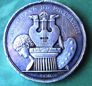

Здравствуйте! Вот описание наградных серебряных медалей для учеников Императорской
Академии художеств. ( «За успех в рисовании») Аверс соответствует описанию, ныне существующих медалей, а реверс - нет. Может кто -то подскажет?

Доброго дня.
на 60 странице каталога М Дьякова  по соотвествующему периоду есть изображение  медалей, со свободным местом оставленным под гравировку имени...
Возможно именно этот тип имелся в виду::?

Здравствуйте! В указе № 4199 нет подобного реверса

Так в указе этой медали и не может быть, так как она лет на 50 позже, а подписана она  Н. П. Прокофьевым.

Моя медаль: Аверс -оригинал П.П.Уткина ( диаметр 46.2 мм. Вес- 40 гр. Проба -990 (95)

Значит надо искать по архивам документ, который    предшествовал  изготовлению этого типа штемпеля, и по дате приказа разделять время изготовления  медалей на чисто-Уткинские,  комбинированные и поздние-копированные другими ( там ведь еще и с подписью Кучкина встречаются)
Этим я и занимаюсь последние 20-30 лет. Новоделы давно отделил и комбинированные также. А вот с архивами - сложно.Единственый архивный документ, описывающий медали нового рисунка - закон за № 4199 ( 19 дек.1830 г.)
В Полн.Собрании законов Рос.Имп. Позже - провал. Нет описания ни в одном из медальных каталогов того времени. Есть одно описание у Д.Прозоровского «Описание медалей Минц - кабинета Им.Ак.Худ. 1868 г.» У него реверс с четырех строчной легендой, но он указан как «новодел», да и диаметр другой.
В Рос.Гос.Ист.Архиве в фонде Монетного двора (№ 570) пока ничего не обнаружил. Кстати Вы не курсе какая проба у подобных медалей ?

Здравствуйте! Да, я помню медаль из МиМ. По моему у нее был очень сглаженный рельеф надписи на реверсе. Видимо штемпель был почти изношен.Но вполне возможно что она была оригинальная. Может быть поэтому так крайне редко встречаются такие медали? Кроме аукциона МиМ я только 2 раза видел такую. Ну а насчет спроса.... Вы же знаете,человеку купить новодел в хорошем "сохране", интереснее чем старый оригинал. Нет ? А такой медали и Эрмитаже нет.( я делал запрос) Кстати Ваша медаль, по моему, копия М.Кучкина.( до 1873 г.)
Изменено: Владимир Черный - 07.11.2020 21:50:48
Здравствуйте! Да, штемпель однозначно был изношен, а значит такие медали должны быть.
А насчет покупок - я сам продпочитаю оригиналы, но с планкой по состоянию.
И я предпочитаю оригиналы, поэтому и хочется узнать какая у меня медаль. Аверс -точно с оригинального штемпеля. А реверс ?  " От Императорской Академии художеств" или " Малая поощрительная медаль и т.д.? Мне больше нравиться  второй вариант, как-то целостнее смотрится. Но это предположение. А в документах описание аверса - венок ,а внутри пусто. А таких я и медалей никогда не встречал. Вот я и подумал, форум у Вас серьезный, может кто -то читал,видел ...

Внутри не пусто... ,,Лавровый венок, а в нем дощечка в рамочке для начертания имени и фамилии,,...
Ну типа подобного,...токо одна дощечка в рамочке без всяких слов...

Вот именно что дощечка. Но таких медалей нет. Вы видели? А медаль архитектору И.Чернику пожалуй единственная, где есть имя художника. Как раз с 1831 г. награждения производились медалями Уткина. А интересно: где все медали с именами награжденных художников ? Были сданы в Капитул после смерти владельцев ? И Уткинских тоже прилично было.
Так вроде с дощечками это предыдущий тип - они были от Вернье, Егера, и до Лялина.
И медаль Ивана Черника такая (С Редких Монет 2015). А что смущает, дата? Мало ли, на полке завалялась.
В каталоге Дьякова есть с датой 1813, правда не могу надпись разобрать.

Дата немного смущает. Черник  получил "малую серебряную"  в 1830 г. В 1832 г.-"большую". О 1831 г.в документах ничего нет. И сохранилась она только потому, что Черник умер после указа об отмене изъятия наград в капитул. О пробе. Указ за 1832 г. предписывает чеканить наградные медали из 83 пробы.До этого чеканили из 95 пробы.

Заглянул, ради интереса, в Смирнова. Есть описание/присутствие штемпелей раннего типа (252), есть описание/присутствие штемпелей позднего типа (869 а - Большая и 869 б - Малая).
Нет описания штемпеля с реверсом из поста 1. А был ли мальчик? Такой поздний штемпель сохранился бы, кмк.

Здравствуйте! У Смирнова под № 252 описан не оригинал Вернье П. а копия А.Лялина с медали
неизвестного медальера ( I.C.I.) Возможно это И. Г. Егер ( I .G . I .)
А под № 869/б. Смирнов описывает медаль с аверсом копии медальера ( В.П.) Возможно Н.Прокофьев? Тогда почему - В.П.?  Кстати: Прокофьев получил в 1857 г. «малую поощрительную медаль» и будучи в должности медальера на Монетном дворе, мог снять копию с реверса своей медали. Как версия ?

Вот и я о том - поздние штемпеля имели шанс сохраниться.
Да, вроде В. П. - Вырезал Прокофьев.
Версия нравится! Прокофьев с 1860 года младший медальер, а с 1882 - старший.
Но, думаю, копировали с вышедшего из строя инструмента. Хотя, могли и вырезать заново.

Но могли ли на Монетном дворе вырезать новый или  копировать  старые  штемпеля?
А зачем ? С 1859 г. учеников награждали другими медалями. Скорее всего сохранился оригинальный штемпель и Прокофьев его обнаружил в «закоулках» Монетного двора.
