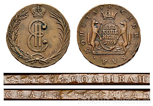

Тема сибирских образцов 1764 года - вообще очень непростая - даже для теоретических обсуждений, и мне кажется, что ветка по обливанию "малограмотных швеццаров от нумизматики" - не лучшее для такового диспута место.
Но раз уж оно само так получилось, что диспут начался - то позволю себе изложить своё видение проблемы.
Что мы можем утверждать точно:
Согласно указу, по заведенному в те времена правилу образцовый инструмент для всей линейки "соболей" был изготовлен на Санкт-Петербургском дворе, и опять же исходя из текста ГМ некие образцы в виде отчеканенных монет были привешены за дырки к указу. Доехали ли таковые образцы до заводов, нет-ли, мы утверждать не можем, бо ни сведений в архивах, ни самих монет с правильными "указными" дырками нам доселе неведомо.
С большой долей вероятности, можно утверждать, что образцовые штемпеля в архивах СПМД остались, и даже более того, достаточно долго использовались для изготовления новоделов - на потеху публике.
Известны три варианта гуртового оформления - два "надписных" гурта и шнур.
Первый вариант гурта - безусловно самый ранний - и самый из них редкий - кроме экземпляра синконы мне лишь раз довелось подержать его в руках.
Второй вариант - явно новодельного характера, буковки на гурте мельче, встречал несколько раз такие монеты, и они безусловно более позднего выпуска по сравнению с обозначенной на монете датой.
(100% новодел)
Гурт шнур - это уже 200% новодел, то есть и штемпеля разной степени разбитости встречаются, и гурт явно не в стиле 18-ки исполнен.
Грань между новоделами второго и третьего вида бессмысленна, так как и то и другое - сделано в угоду собирателям, а вот с первым типом гурта - все несколько сложнее.
Если принять как отправную точку допущение, что образцовые монеты 1764 года все таки были сделаны на СПМД в 1764 году, то разделить весь первый тип гурта на новоделы / оригиналы не представляется возможным вообще.
Так же как и с семейниками "П.У." провести четкую грань, что вот такие вот ПУ - оригиналы, а вот такие вот - новоделы можно лишь гипотетически, с огромным огрехом против истинности такого разделения.

KOOT пишет:
ВК так и написал про пятак и гривенник из коллекции Толстого. Видимо, не нашел формализованных признаков отличия подлинник\новодел. Какими могут быть эти признаки? Цвет? Фактура? Сейчас, наверное, можно было бы поизучать состав меди (хотя не уверен, что можно выяснить что-то достоверно без собирания обширной статистики). Есть же в конце концов у нас понятие "новодел, отчеканенный подлинным инструментом".
Новодел в русском, у немца "нахпрегунг" буквальный перевод - "чекан в догонку".:|

exkursant пишет:
На предлагаемой монете самые высокие выступающие части рельефа выглядят забитыми, кроме того отсутствуют элементы букв (например, перекладина у "А" в слове "монета"). Если штемпель аверса забит, то значит его использовали (не в сибири же, тогда где)? Или это могло быть на новом, совершенно пробном штемпеле?  Или же штемпель был не закален и разрушился при изготовлении новодела?
На предлагаемой монете самые высокие выступающие части рельефа выглядят забитыми, кроме того отсутствуют элементы букв (например, перекладина у "А" в слове "монета"). Если штемпель аверса забит, то значит его использовали (не в сибири же, тогда где)? Или это могло быть на новом, совершенно пробном штемпеле?Или же штемпель был не закален и разрушился при изготовлении новодела?
На этом оттиске следов усталости штемпеля вообще не видно. Отсутствие перекладин - нормально для этой технологии, Металл там был, но "ушел"... чекан без кольца, одним словом.
В. О. Ключевский.
То есть слабый удар, да? На койнссу выложили фото новодела (здесь двойной удар и гурт шнур). Можно посравнивать.
Удар там не слабый. При слабом перекладины остались бы. Это надо в техничке обкашлять. Сравнивать же эти оттиски нельзя, как минимум разный установ, разный гурт, много разных исходных...
глянуть - глянул... кроме нескольких "странностей" у новодельной, ничего не обнаружил.
Новодел, действительно, два раза тиснут. "Монету" возможно снимали со штемпелей между ударами, возможно даже был промежуточный отжиг. Пузо странное у левого соболя там... ещё там всякие всячины.  :|
