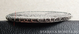

А что там убито? Буквы все на месте, великолепно читаемая, совершенно нетипично ровная гуртовая надпись. На 6-ом фото гурта в посте №6 между розеткой и буквой Р Это что - вереечный переход? Он Вам странным не кажется?
Юра551 пишет:
Что там ненормального? Инструмент работал так, как его выставили. Красным пометил, где одна верейка началась, а другая кончилась.
В. О. Ключевский.
Извините, где Вы пометили? Ага, фото потом вставилось..
На противоположной стороне вереек покажете аналогичные следы?
Изменено: Юра551 - 10.02.2016 22:16:17
Юра551 пишет:
Там их, да будет Вам известно, не должно быть.
В. О. Ключевский.
Если Вам не трудно, поясните почему? Или ссылку дайте. Буду самообразовываться. На других подлинных рублях почему-то есть.
Изменено: Юра551 - 10.02.2016 22:25:56
Верейки были выставлены неправильно. А именно так, что не перекрывали весь поясок с одной стороны, а с противоположной наоборот - заходили "одна на другую".
В. О. Ключевский.
Юра551 пишет:
На других подлинных бывает и не такое.  Здесь верейка была ещё короче с одной стороны, потому что сломалась.
В. О. Ключевский.
Вот Вы и показали как раз таки стрелочками не перекрытый поясок, а вот заход одной верейки на другую обычно выглядит так:
Здесь на букве получился заход, даже если бы он был между буквами, разница в "высоте" была бы. Нет?
Юра551 пишет:
Поясните, пожалуйста. Я плохо Вас понимаю. И заодно покажите диаметрально противоположное место Вашей монетки.
В. О. Ключевский.
Да, вот "не перекрытый поясок":
Я хочу сказать что на всех подлинных рублях(которые я видел), в той или иной степени выраженности, всегда присутствует так называемый заход одной в. на другую. Он бывает не так выражен как на моём примере но всё-равно его видно, по той причине что (насколько я это понимаю) оборудование настроено не идеально. Одна верейка давит чуть сильнее, другая чуть слабее.
