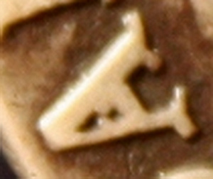

Рубль 1741 г. Иоанн Антонович, Вопрос подлинности, утверждают, что фальшак
Человек с большим молоточным рейтингом даёт 1000% в пользу того, что "литая копия. у нее даже шов видно по гурту". Другой даёт 99%. Причём откуда она у меня -  никто особо не интересуется...
Прошу всеобщего мнения. Спасибо всем за потраченое время и внимание.

Сожалею, с такой "засоренностью" литейными признаками, шансов на подлинность НЕТ :!:
Обладатель подносного экземпляра памятной медали ПОСѢТИТЕЛЮ КЛУБА СТАРАЯ МОНЕТА. 15 лет с даты регистрации
Как ни старался,признаков литья не увидел...
А звон интересно присутствует? Попробуйте сравнить с обычным настоящим рублём того же периода только не горелым и без больших слоений.
кот да винчи пишет:
Что, по Вашему, внутри буквы "А" (картинку которой показал "дуракоустойчиво", простите, это не про Вас лично, ...  для просвещения братии).
Это самый вопиющий признак из множества на этой монете ! :evil:

кот да винчи пишет:
Внутри буквы "а" вполне может быть скол штемпеля...А тому кто так "отольет" поле щита и мелкие элементы вокруг можно памятник при жизни ставить.На монете не видно ни литьевых пор,ни "шагрени",если предположить что все это искусно выведено,то удалить "лишний" металл из литер представляется парой пустяков.Предпологать что об этом забыли после колоссальной проделаной работы глупо,не надо считать фуфлоделов дурнее чем их потенциальные клиенты.
P.S.Покупать "антоновичей" и т.п. у незнакомых людей без осмотра,по недостаточно информативным картинкам,никогда бы не стал.

И все же хочется еще раз вернуться к конкретным дефеткам в букве "А". Coinrus считает, что это дефекты, образовавшиеся при литье.
Однозначно утверждать это нельзя, так как рельеф монеты истерт (это может быть как и дефектом штемпеля, так и дефектом литьевого произвоства.
Но вот какая попалась картинка:
На "А" тот же повторяемый дефект. А вот толщина линий (букв) явно не в пользу монеты топикстартера.
Считать дефекты в букве "А" дефектами литья, не потрогав самой монеты неоправданно. (я только это хотел сказать постом 7)
Обясню почему: зачастую начальная фаза "производства" фальшивки - снятие формы. Наиболее надежный и сравнительно недорогой способ - силикон.
Усадка силиконовой модели в индустрии (зуботехники, ювелирка и пр.) принимается равной нулю, хотя она и есть, она незначительна.
Качественно залить модель силиконом можно только в вакууме, и то не всегда... в тупиковых местах (в местах, где пузырёк откачиваемого воздуха не в состоянии
вырваться и уйти на поверхность) этот пузырёк становится частью этой самой формы.
При помощи силиконовой модели можно тиражировать различными способами - литьё, гальваника и другие более экзотические технологии. В начале же стоит ФОРМА, снятая с оригинала
и повторяющая его на 99,999% . Потому как вторая монета, выложенная здесь имеет такой же дефект, можно с большой долей уверенности говорить об одной и той же форме...
каким бы способом они не появились на свет белый.
Предположение, что это дефект штемпеля, не проходят. Причина - их там 2 и в одном месте... в том самом "тупичке". Скол или выкрошка выглядят иначе.

По поводу второй монетки я бы поостерёгся её к фуфельным причислять :D Сколы и залипания штепеля как раз таки бывают разными пример буква "Т" смотрите выше.Кроме того имеет место и поведение металла как раз таки гораздо более сложно воспроизводимое фуфлоделами но это уже секреты которые озвучивать на всю аудиторию нельзя.Вывод один определять подлинность по фотографии глупо.Считать признаки приведённые выше односначно признаками фуфельности тоже не состоятельно!
exkursant пишет "Предположение, что это дефект штемпеля, не проходят. Причина - их там 2 и в одном месте... в том самом "тупичке". Скол или выкрошка выглядят иначе." Так что если монета чеканеная штемпелем с одним и тем же дефектом, имеет на том же месте этот дефект это признак подделки? :D  А где он повашему должен быть как не в том месте.
По поводу толщины букв сдесь возможно имеет место глубина прочекана, а так же глубина истёртости. Иными словами  чеканеные буквы имеют форму трапеции и у основания эта трапеция шире поэтому если стереть верхнюю часть то более широкая будет видна на поверхности - надеюсь понятно объяснил.
По поводу цвета монеты, данный цвет образуется при нагревании монеты до красна примерно 650-700 гр. это может происходить как при пожаре, так и при реставрации, так же бывает в случаях когда монета была впаяна в украшение, цвет так же не показатель подделки, вообще меня поражает народ, неужели он в своей практике не сталкивался с подобными вещами. У нас был такой старый коллекционер который перепортил столько подлинных монет заглаживая и исправляя поле таким вот неадекватным методом, и что интересно месные мэтры несли ему свои рарики, можно сказать на плаху :D
belarus пишет:
Можно озвучивать и нужно, иначе так и будем темными. Американцы не стесняются, и борьба с фальшаками организована неплохо - о вновь появляющихся подделках пишут в журналах и интернете, с тем чтобы каждый мог поизучать, а не те, кто обладают некими "сокровенными" знаниями.
Что касается "глупо", то эту аксиому никто не оспаривает, с одним лишь замечанием, что формат интернет-форума не позволяет всем заинтересованным ознакомиться с предметом.
belarus пишет:
Толщина букв определяется резчиком при изготовлении штемпеля, т.о. глубина истертости - совсем не фактор. И на штемпельной монете, и истертом обмылке у основания букв толщина должна быть одинаковой.
У основания да но при условии что монета подверглась одинаковому давлению и имела одинаковую степень отжига поэтому рельеф получался бы прочеканен одинаково, что при технике чеканки 18 века встречается очень не часто. Поэтому на прочеканку монеты, а так же поведение металла после чеканки влияет огромное колличество факторов, начиная от примесей заканчивая усилием и физическим состоянием заготовки т.е. её температуры и предшествующим воздействием. Природа металла начала научно изучаться только в 19 веке, а управлять процессами в метале и того позже, до этого мастера кустарным способом, чювствуя поведение материала и на основании своего опыта, пытались изобразить нам что то похожее на монету.Я считаю что монету обязательно изучать и объяснять причины возникновения тех или иных дефектов, иногда их отсутствие как раз таки и свидетельствует о подделке.
Что касается "сокровенных" знаний, так они основаны на личных наблюдениях, некоторых знаниях по металлургии, металлообработке и структуре металлов, причём для того что бы с кем то чем то делится нужно быть на 100% уверенным , а все наши рассуждения идут на уровне гипотез требующих подтверждения опытным путём, что достаточно затратно однако :D . Поэтому пользуемся сами и никого не принуждаем в них верить :D .

1.читайте пост 32 внимательно, п о ж а л у й с т а ;)
2.обсуждаем приведённую монету, примеры - смотрим, сличаем;
3.фуфлоделы понимают в технологиях намного больше, чем коллекционер или эксперт даже "выше средней руки", а следовательно мы ничего нового для них не откроем, а вот ихние
"карты засветим", если нет - хорошо, что мы это попробовали сделать ;) ;
4.цветопередача и цветовосприятие - субъективны.
ищите разницу между сколом и образованием, которое мы здесь "пузырем" кличем. наблюдения, но не правила...
1.скол, как правило, не имеет круглую форму;
2.выкрошиться (конкретно по букве "А") может весь внутренний треугольник, мы же имеем дело с двумя точками практически правильной формы;
3."пузырь" (шар, сфера) нмеет всегда только одну точку касания с прямой поверхностью...соответственно угол примыкания будет всегда острым;

Скол возможно и не имеет правильной круглой формы, но вот пузырь закравшийся в структуру металла штемпеля имеет и очень часто при чеканке вылазит на поверхность в виде точек, таким же образом он и в букву А залезть мог.
belarus пишет:
Вы уж не обижайтесь, если посоветую подчитать, как в то время сталь делали... глядишь сами улыбнётесь про "пузырь закравшийся в структуру металла штемпеля"...
