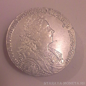

Доброго времени суток !!!
по данной теме ... выкладываю фото рубля
прошу высказаться
P.S.   отношусь с уважением ко всем участникам форума и их мнениям
Фильцов Ю.А. пишет:
прошу высказаться
Имхо оно
klepa73 пишет:
Фильцов Ю.А. пишет:
прошу высказаться
Имхо оно
сомнений быть не может

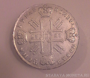

Здравствуйте.
Выложенная мною монета в коллекции отца с 1988г.
Возможно так и должен выглядеть оригинал?1728года
Смущает только буква Ц с хвостиком на реверсе монеты.
Такого я на других подобных монетах не встречал.
Изменено: Radik17 - 24.01.2017 21:51:14
Так к вашей монете собственно говоря и вопросов нет , обсуждаем   немного другую историю , вообщем папа может быть спокоен .
Radik17 пишет:
Здравствуйте.
Встречается в 1728 году буква Ц  с хвостиком, может быть  прямая (см. Петрунин "Известный и  неизвестный рубль Петра 2"),
зачастую является наглядным  идентификационным  признаком  штемпельной  пары.
По подлинности к вашей монете  вопросов нет.

Здравствуйте. Вот такой рубль.Прошу высказаться по подлинности.С уважением Владимир.
как по мне,так рубль хороший
но специалисты могут и опровергнуть мое мнение
