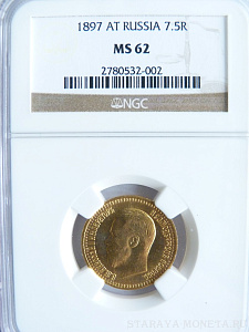

Это пять.  :D  Снимите розовые очки. "Экспердов" там хватает и работают там спустя рукава далеко не боги.
Про фуфло даже не буду. Вот из последней партии. Интересно, здесь они во что смотрели?
https://www.ngccoin.com/certlookup/2816580-001/64/
https://www.ngccoin.com/certlookup/2816580-002/64/
При условии, что по бумагам было все нормально и я еще в поддержку звонил, как увидел, что в онлайне накосячили.
В поддержке заверили, что монеты будут завернуты правильно. Ну а результат, собственно, на фото.
И это не первый раз. Рубль 1762 с "Екатерины" на "Петра" поправили также только после моего звонка.
Элементарно из-за потока с документами косячат, а Вы тут про "вертели на спектрометре" фантазируете.  :D
Это таже самая монета До разломки слабa и отправки в NGC.

Виктор, спасибо за фото этой монеты в слабе до второй отправки в NGC. У монеты сложная судьба. Уже два раза в NGC побывала и теперь в третий поедет.

Как и обещал, сообщаю результат новой посылки этой монеты в NGC: MS64
Это еще раз подтверждает теорию того, что даже в хорошей конторе по грейдингу сидят живые люди.
