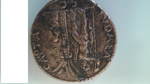

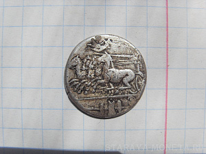

Что там за надпись над и под галерой..? :)
Scipio пишет:
Я думаю что это Луций Клодий Макр.
Типа правитель Африки...
Написано PRO-PRAE-AF
Оригиналы тут...
http://www.ancientcoins.ca/RIC/RIC1/RIC1_Macer.htm
Миша пишет:
Вот еще красавец!
Из личной коллекции...)))
Scipio пишет:
Над галерой думаю не допечатали BALI :appl:
А подлодкой сокр. какое :oops:
Типа новый правитель Карфагена.
"При императоре Нероне он был назначен легатом пропретором провинции Африка.
После гибели Нерона на престол вступил престарелый наместник Тарраконской Испании Гальба. Тогда Макр поднял восстание и перекрыл поставки зерна в Рим и сделал своей столицей Карфаген,"
Если бы был оригинал - представляла интерес...
Тегеран 43 пишет:
НЕТ. Все давно расшифровано

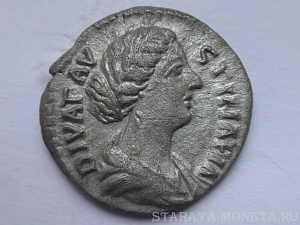

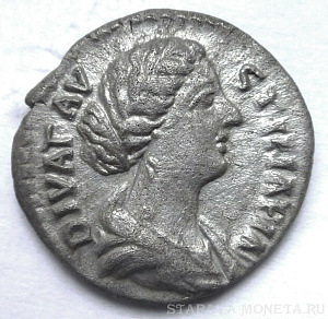

А вот не копия, но дилер скромно умолчал о доработке поля. Причем умельцы постарались...
Считается это подделкой или нет...черт его знает.
https://www.vcoins.com/en/stores/praefectus_coins/130/product/diva_faustina_sen­ior_ad_138140141_sestertius_rare/628381/Default.aspx

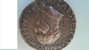

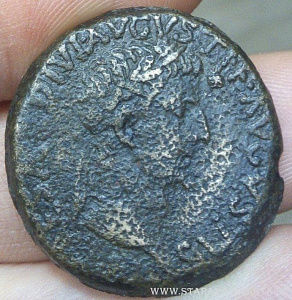

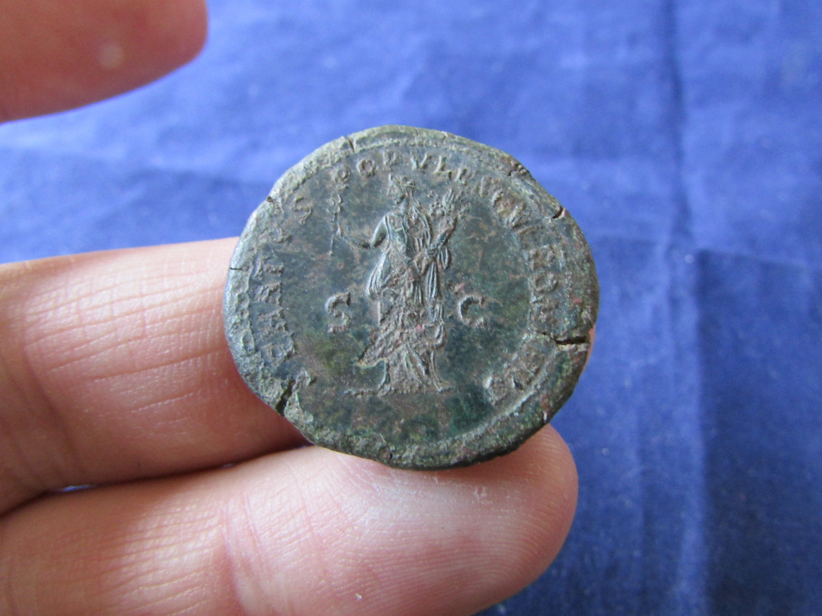

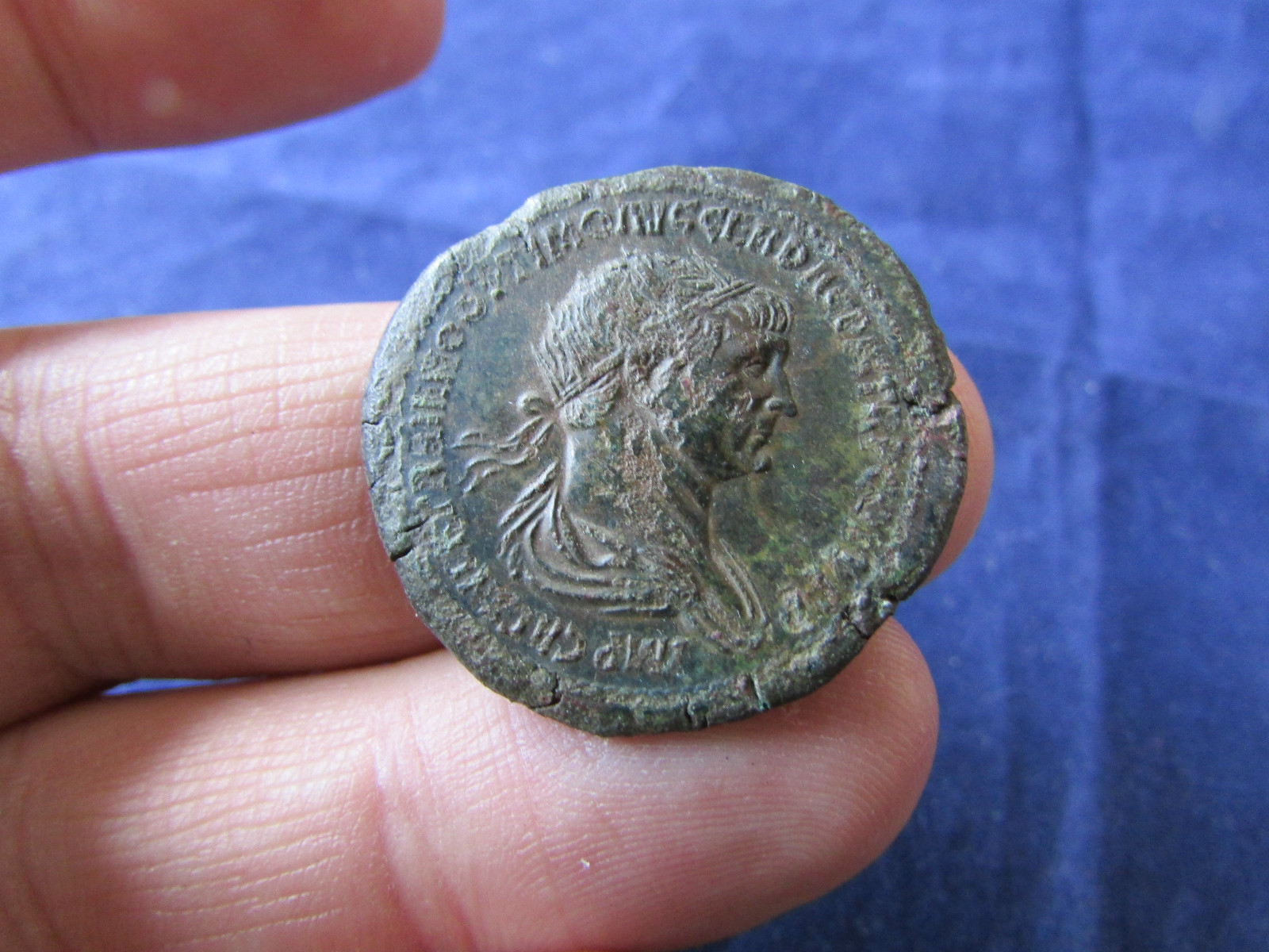

Забавный сохран сестерция, аверс сильно корродирован и думаю не подрезан, а грубо почищен. А вот с реверсом не все правильно, по контуру глубокая коррозия, а в центре металл крепкий, Храм красив, но похоже стал таким красивым уже в наше время....:pardon:

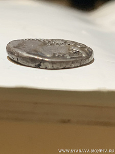

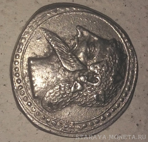

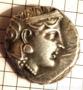

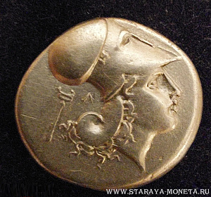

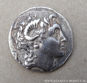

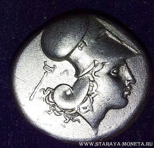

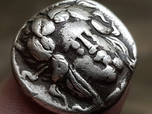

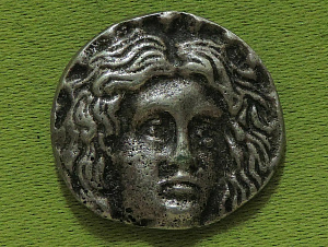

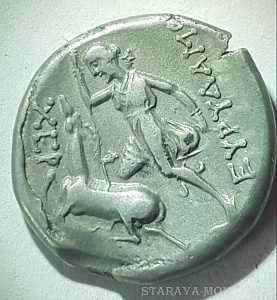

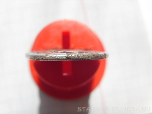

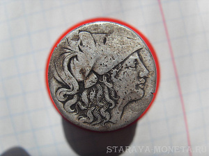

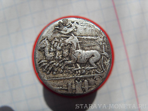

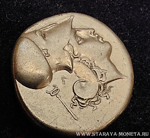

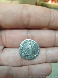

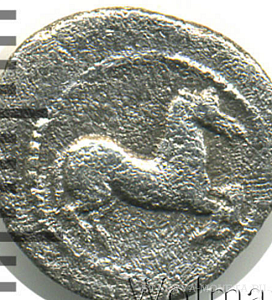

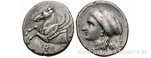

Любопытно, может быть данная тетрадрахма Лисимаха подлинной? Какие мысли возникают при первом осмотре, если не мониторить инет?
Scipio пишет:

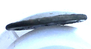

Круглые раковины сразу наводят на нехорошие мысли. Оно, конечно, может быть и от коррозии/помывки, но это только при осмотре вживую можно узнать.
Valentinianus пишет:
Стиль вполне допустим, нормальная форма заготовки, реверс как и положено вогнутый, но нет четких следов чекана, все детали сглаженные, мини каверны неприятны, это можно конечно списать на коррозию или возможно монета оплавилась? Царапины на портрете как бы старые и т.д. С другой стороны не исключено, что это литое фуфло.

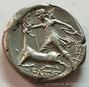

Монета был продана как подлинная, но прошло время и появился ее двойник, обратите внимание на 1 час реверса.
Изменено: Scipio - 06.12.2015 23:51:09
Scipio пишет:
Зачем было царапать горло на аверсе монеты номер один? :|
ALЕХ пишет:
Scipio пишет:
Как вариант, чтобы замести следы (чтобы копии отличались хоть чем-то).
ALЕХ пишет:
Scipio пишет:
Для стоимости монеты это большой минус... Не слишком ли большая жертва, такой вот росчерк? )))
Можно сделать отличие иным способом, патинировкой, как вариант...

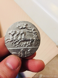

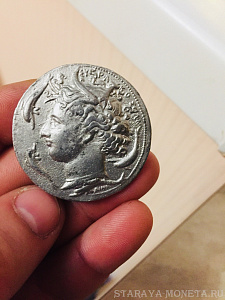

Может быть что тетрадрахма № 2 является подлинной, а тетрадрахма №1 литой ее копией? Или обе монеты несомненное фуфло? Какие мысли?
Scipio пишет:
Нет, т.к. на второй монете (реверс 12 и 6 часов) есть дефекты, которые не отражены в первой монете.
Значит обе фуфло!
Изменено: Scipio - 07.12.2015 12:36:01
Scipio пишет:
Значит обе фуфло!
А если вторую уже после копирования второй вот такой дефектной сделали? Или, убрали из формы для литья эти дефекты (шлифанули)?
Изменено: ALЕХ - 08.12.2015 09:49:52

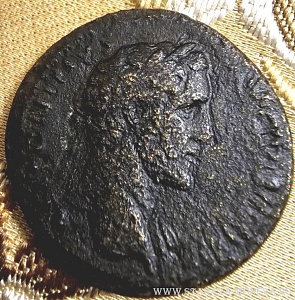

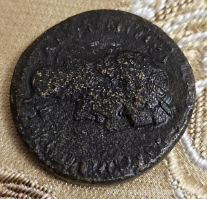

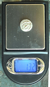

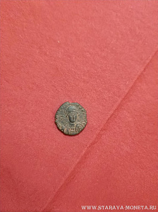

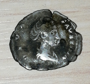

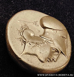

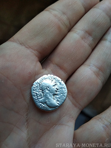

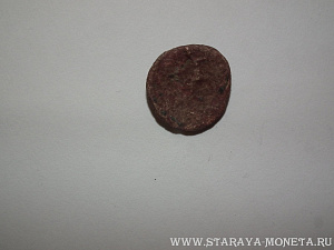

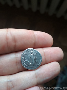

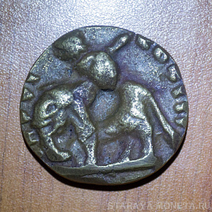

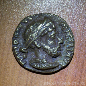

Что это  :?:   Вес 10,4 грамм.
Изменено: Тегеран 43 - 14.12.2015 17:05:14
Тегеран 43 пишет:
Что это               Вес 10,4 грамм.
Медальон с изображением А.Пия.
По фактуре похоже на литье.
Тегеран 43 пишет:
Это и по фото видно, что литье :!: А более подробной информацией располагаете :?: Например, какому периоду соответствует изделие, может есть ссылки на проходы аналогов :idea:

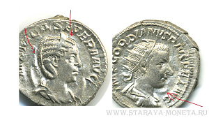

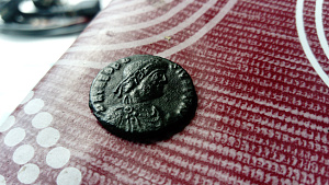

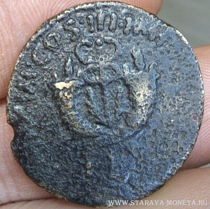

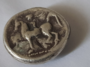

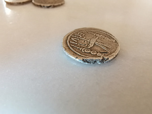

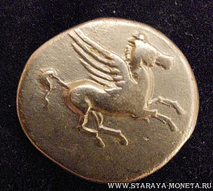

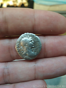

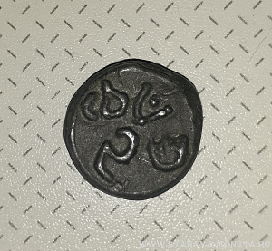

Интересно, что с этой монетой не то, сняли с торгов в последний момент:
А стиль соответствует? Коняга забавная, особенно ноги :)
стиль монеты странный!
Изменено: Arhi81 - 17.12.2015 00:20:26

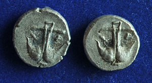

Думаю фуфель,видал похожий,косили под редкую македонскую чеканку,сейчас даже название места из головы  вылетело.:pardon:
фуфлогоны не дремлют, все больше разнообразного "античного" материала появляется в продаже.
хотелось бы поближе сестерций Александра Севера посмотреть и испанцев.
Изменено: Scipio - 31.01.2016 23:22:42
desmas пишет:
Аргилос? :)

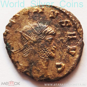

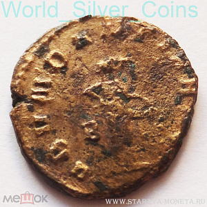

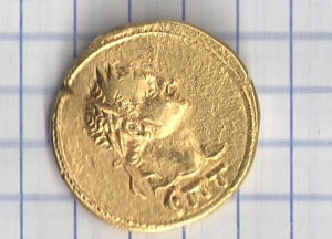

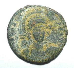

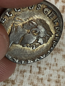

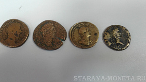

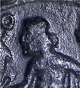

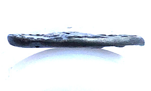

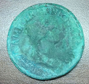

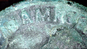

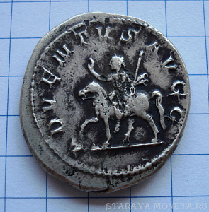

Стало много римской бронзы поддельной ходить:
fundamento пишет:
интересно что взяли за основу при изготовлении, уж не античные ли обмылки на примере асса Агриппы.
Приносили как то давно около 1000 крупных монет, тяжеленный мешок, точнее их было несколько, преимущественно сестерциев и дупондиев с ассами, но в убитом обмылочном сохране, самое оно для такой работы.
монеты были вот такого плана:
Изменено: Scipio - 07.02.2016 11:14:22
Как сделано хорошо бронза! Блеск!

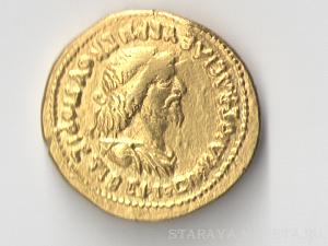

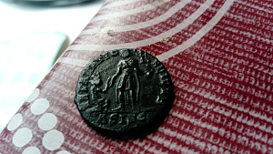

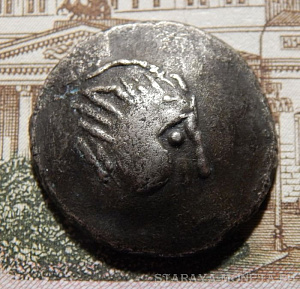

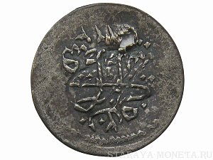

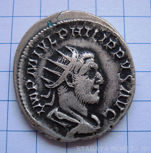

А вот неплохое изделие. Знакомый с Украины прислал фото. Неплохо там научились делать.
Я думаю их умельцы переплюнут болгарских.
Я уже с рук боюсь покупать...
Изменено: Миша - 08.02.2016 15:48:52
Миша пишет:
Я денарии вообще не беру, как и антонинианы.
Миша пишет:
Михаил, а можно крупные фото посмотреть.
Scipio пишет:
Миша пишет:
Увы, мне прислали такое фото...Крупнее нету....
Предупредили о покупке на Украине - там на рынке монет много "хороших" изделий подобного уровня....
Миша пишет:
Говно...8)
