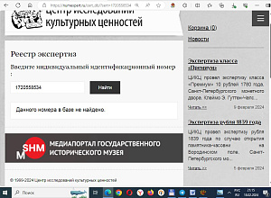

Не вижу его в перечне экспертов по нумизматике ЦИКЦ - https://numexpert.ru/eksperty/eksperty-otdela-numizmatiki/ (хотя двое других подписантов там присутствуют).

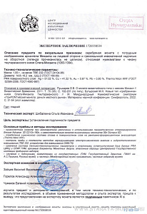

Вот и сама бумага.
Изменено: МНС - 18.02.2024 21:13:55
За издание или авторство полезной нумизматической книги, публикации или исследования За оказанную поддержку клубу СМ  (спонсорство, публикация материалов или иная действенная поддержка) Пользователь написал сообщение, которое получило более 30 баллов при голосовании 6 лет с даты регистрации
Никита Сергеевич! То, что заключений пока нет в базе – результат технических работ на сайте. Чуть позже появятся. Мы в ближайшее время модернизируем сайт и переезжаем по новому адресу, расширяемся. Как я уже писала, у нас экспертизы появляются в базе лишь после того, как экспертам приходит письмо на электронную почту, где они его еще раз проверяют и утверждают. После такого утверждения экспертиза попадает в электронную базу на вечно.
В перечное экспертов на сайте скоро появятся новые эксперты.
По атрибуции предметов – лучше связаться с экспертами, задать вопрос напрямую.
На сколько я поняла, в экспертизе констатация, что это подлинный памятник 11 века, но нет конкретной привязки предмета к Олегу-Михаилу. Есть ссылки на мнения, публикации и т.д.
По составу метала я могу ответить, так как измерения делала я.
Данные М. Бутырского: Ag-56,11; Cu-42,12; Au-0,95; Pb-0,69; W-0,18
Показатели нашего прибора: Ag-57,02; Cu-41,32; Au-0,87; Pb-0,80
Как видно, состав идентичен. Вольфрам – 0,18 % - незначительно, на уровне погрешности прибора.
По поводу количества экспертов. Там, где нужно – экспертная комиссия из 3 человек. Там, где заказчику достаточно одного конкретного эксперта - там один. Иногда - два.
По поводу ответственности, гарантий. ЦИКЦ отвечает в рамках стоимости экспертизы – в случае ошибок, брака работы и т.п. Ответственности в рамках стоимости предмета за ошибочный вывод – мы (по общему правилу) не несём. Отвечаем лишь за сохранность предмета. Однако, по желанию заказчика мы можем подписать дополнительное страховое соглашения, на случай если наша экспертиза будет обоснованно оспорена. В этом случае, ЦИКЦ взимает % от стоимости предмета и дает срочную гарантию (например 3-5 лет). В случае ошибки ЦИКЦ выкупает предмет по страховой стоимости. Страховая стоимость определяется сразу, по договоренности сторон, дополнительным соглашением. Примерно так это выглядит.
С уважением, Ольга.

ЦИКЦ пишет:
Уважаемая Ольга.
Если измерениями занимаетесь Вы, то должны знать, что если не указывается конкретная цифра погрешности измерений, то ею считается половина последнего значащего знака. Раз Вы публикуете проценты с точностью до сотых - то погрешность будет 0,005%.
Если в Ваших представлениях цифры 0,005 и 0,18 - одинаковые (а у них разница почти в два порядка), то мне очень жаль Ваших учителей...
Замечу, что в статье Бутырского идёт ссылка на данные именно Вашего прибора (это написано чёрным по белому).
Вы уж как-нибудь определитесь с приборами. Или у Вас их там много разных???

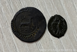

А как быть с псевдо-монетой этого Олега-Михаила или ещё кого-то, кто его знает? Продадут её за миллион на "Редких монетах" как образец чеканки таманского князя, а окажется она, например, обычной монетой провинциальной византийской чеканки западного Причерноморья или Кавказского побережья. Монета-то останется подлинной, и даже, наверное XI или XII века, да только её цена и востребованность на рынке реально будет на порядки ниже. Кто будет отвечать в финансовом плане?
Или как у Райкина - "к пуговицам претензии есть"? Покупец приобретёт малоликвидное барахло, а предъявить будет некому...
И как определить среднерыночную цену у этой, никогда не продававшейся монеты?
Замечу, что она не только по металлу, но и по размерам не похожа на ту, на которую Ваш "эксперт" ссылается в заключении.
Одна - круглая, диаметром около 15 мм, вторая - усечённый квадрат 18х18 мм.
Это так, для общей картины маслом - чтобы народ призадумался над информацией и компетенцией...

Никита Сергеевич, мне кажется, в экспертизе всё максимально корректно и деликатно сказано. Есть ссылка на мнения + см. сам вывод
FILE ID=2321114]

ЦИКЦ пишет:
Это Вам так кажется, а интересно, как это видят юристы или настоящие нумизматы.
Что вижу я.
Описана некая монета, относимая какими-то нумизматами к чекану Олега-Михаила. Что это за нумизматы и сколько их в процентном отношении - здесь не указано.
Текст подразумевает, что, например, может оказаться, что 98% всех остальных нумизматов считают как-то по другому.
Далее идёт ссылка на описание чего-то в литературе. Но чего? У Пушкарёва описана квадратная монета, большего размера, и он вовсе не относит её к Олегу-Михаилу (цитаты из его работы я приводил выше). Вот Вам уже передёргивание и фальсификация фактов.
Далее идёт ссылка на единственную статейку Бутырского, где описан данный экземпляр. Статейка спорная, изложенные факты оспариваются другими учёными - тем же Чхаидзе, и другими исследователями - тем же Дуткинским. Про себя и прочих я и не упоминаю...
В конце - вывод: "монета есть подлинный памятник XI века". Но относится ли она к чеканке Олега, или Михаила, или Васи Пупкина с Кавказского побережья - об этом нет ни слова. Может, она и впрямь того времени, но происходит от другого эмитента. Казуистика да и только.
И это Вы называете экспертизой? :o

Ну а что еще писать? Монеты эти, на сколько я понимаю, единичные. Находки были на Тамани. Серьезные поспешные выводы наши эксперты делать не стали. Сослались на публикации коллег. Провели РФА поверхностного слоя. Датировали 11 веком. По этой монете мы консультировались с Петром Сердюковым. Кстати, он придерживается мнения, что это монета Олега-Михаила.
Никита Сергеевич, ну а Вы бы что написали в экспертизе?

ЦИКЦ пишет:
Ну а что еще писать? ....Сослались на публикации коллег.
Так и здесь проблемки...
Автор первой ссылки атрибутировал монету иначе (другому правителю) и вообще предлагал отложить изучение до лучших времён, когда данных станет больше. Поэтому использование этой ссылки в предлагаемом контексте некорректно.
А вторая ссылка - на малотиражное региональное издание, не несущего на себе даже грифа "научное издание".
Со всеми вытекающими отсюда выводами...

Ну а почему бы и не сослаться? Тем более, этот пункт экспертизы у нас называется: "Описание в нумизматической литературе".
Эта и аналогичная монета в тех источниках описана, эксперты ссылаются на эти малочисленные публикации. Так и должно быть. А как иначе? И эта ссылка не является доказательством того, что эксперты автоматически придерживаются той или иной точки зрения.

ЦИКЦ пишет:
Аналогичная монета в тех источниках описана, эксперты ссылаются на эти публикации. Так и должно быть. А как иначе? И эта ссылка не является доказательством того, что эксперты автоматически придерживаются той или иной точки зрения.
Давно я так не веселился... :D
ИМХО экспертиза - это и есть сбор аргументированных доказательств для подтверждения выводов.
А так что мы имеем -
1) описание монет в публикациях не является аргументом к подлинности и даже к атрибуции (Вы сами написали, что эксперты могут придерживаться иной точки зрения)
2) выводы о подлинности базируются на материалах исследований из которых:
а) проводилась органолептика - то есть монету щупали и смотрели на неё в монокуляр
б) определялся состав поверхностного слоя (при этом данные измерений отличаются; вольфрам успел испариться :) )
в) контроль пробы и плотности - не проводился (данных и цифр никаких нет)
г) сравнение состава с эталоном - не проводился (так как нет такого эталона)
д) сличение с подлинными экземплярами - не проводилось (в музеях их нет, а первый медный - попробуйте-ка найдите).
В результате - "подлинность" определилась ощупыванием и знанием того, что поверхность монета сделана из биллона.
Достаточно ли этого - пусть судит заказчик экспертизы или покупатель этого предмета на аукционе...

Ну а что тут такого веселого? Перечислены стандартные приемы и методы исследования. Разумеется, что не все они применялись в конкретном случае.
Главное, что все верно. Ошибок нет. Абсолютно верный РФА металла. Верные (и даже необходимые) ссылки на публикации. Абсолютно корректный грамотный вывод. Докопаться не до чего. Разве, что до 0,18% вольфрама - не дает Вам покоя - да и то это у М. Бутырского в статье, а не у нас в экспертизе. А так вообще это погрешность прибора незначительная, в рамках нормы.
Никита Сергеевич, может напишите свою версию экспертизы? Форумчане, быть может, тоже посмеяться хотят.
