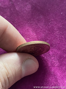

Монеты не прошли слабирование в ННР, Помогите понять причину
Добрый день, коллеги. На днях случилась неприятная ситуация. У частника с хорошей репутацией были куплены монеты, не сильно редкие, но внешне весьма привлекательные, двушки Николая 2 последних годов. Монеты эти
вместе с накопленными ранее были отправлены на слабирование в ННР. В результате все кроме обозначенных монет были заслабированы, а эти просто вернули в зип-пакетах. Каких то заметных очагов коррозии или
повреждений на монетах нет, соответственно делаю вывод что монеты являются подделками. Продавец идёт в отказ уверяет что монеты подлинные и были куплены вместе с домом. Прошу нас рассудить
и подсказать являются ли монеты поддельными и какие признаки на это указывают. Прикладываю фото монет, в т.ч. под увеличением обычной лупой. При необходимости могу сделать доп фото.
Советчик я не аховый, без ваших слов, не задумываясь, в монетах не усомнился-б.
А сейчас, сомнительными кругляшки кажутся и на давлёнку похожи  визуально.

Чтобы здесь не написали, вы его разлуплите. Предложите ему исследовние на подлинность за счет того, кто окажется не прав.
Как по мне, так фуфло видно невооруженным взглядом. Все детали рельефа неестественные и утонченно-острые, гурты же наоборот зализанные и как минимум несоответствующие по износу аверсу/реверсу

А почему в ННР не спросили по поводу причины? Прямо скажем, зачем подделывать медь 1915 года, но двушка у вас очень странная, что-то с ней не так.
Сравнивая монеты с оригиналами и в качестве - есть отличия, но быть может тут виной место хранения? Любопытно это все, ведь фуфла такого не продают на площадках, копий тоже не встречал еще, думаю никто. Может новое творчество появилось, а может и что-то иное.
Вес совпадает? диаметр смотрели?

Вес в пределах разумного 6.59-6.66. Штангенциркуля к сожалению нет, если грубо диаметр 6.35-6.4

А что вы заметили в этих трёшках? и в чем сходства с моими монетами? пока не могу понять. Про острый рельеф вот выше писали, это есть да. В особенности на цифрах и буквах в глаза сильно бросается, теперь невооруженным глазом это вижу.
С венком дело намного хуже - он вообще «мультяшный»
«Холодное давление» и люксовая медь на вес оптом это конечно сильно.
Последняя трешка тоже не норм, а с того же «цеха».

Что давление не факт, скорее штамповка, но скопировали с огрехами, не пуансонами набивали, сразу видно и острые углы в надписях и разный диаметр шариков картуша и непроработку деталей орла. Это то и спасает пока нумизматику, что ручной труд у копиистов минимален в процессе копирования
