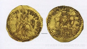

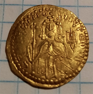

А можно стать третим в распитии элексира истины по Златнику? Я его почти купил.
Knight пишет:
"Почти" замысловато звучит, но можно, конечно. А вот картинки при необходимости в личке лучше смотреть.
sdfx пишет:
Knight пишет:

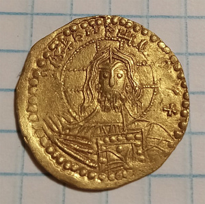

А чего так? Чем, простите, отличаеться изучение златников от сребреников? Они (он) или подлинные(ый), или нет.
В публичном информационном прастранстве не готов отвечать, но там 3 отличия (с т.з. суммы, с т.з. права, с т.з. доступности инфы).
На изучение 24 часа, аверс не четко  - но разберусь.
Отпишусь
Лучше удалить фото.

Да вроде да, нет времени сейчас на монету смотреть, нормальная вроде, потом вечером посмотрю.
Изменено: sdfx - 05.01.2021 11:02:52
Knight пишет:
Спасибо за фото, а то на аве мелковато было :)
А нет аверса почётче?
С уважением
В таком бы подлинно случае, не учитель сказал должно рещи, но исследовать, сходственно ли сие с истинною.
Хорошая монета

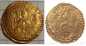

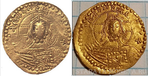

Кстати, полностью одноштемпельный златнику, ну тому, что в 2016 году всплыл и в известной коллекции оказался. На него еще МНС экспертизу выдал. ГИМ-отказался, Эрмитаж, вроде как, тоже,  а МНС-подписал, взял на себя ответственность. В чем проблема к нему напрямую. С его бумагой уж явно веселее продажа будет.
Гюнтер пишет:
Knight пишет:
sdfx пишет:
Knight пишет:
Фотку бы получше... А так плюс огромный.
Совершенно верно!
Лучшей фотки нет. Счастливым обладателем стал кто-то другой.

Вот чуть лучше, из нашего каталога.

Зря контуры обрезали. Для фраеров нормальная картинка, а специалистам не комильфо додумывать. Хотя,...это Ваше личное дело.
Ну, не могу я выложить 12000 р. за КНИГУ, сорян!

По фото вопросов к подлинности 2-2 и 2-3 нет вообще.
Вот фотка монеты 2-2 из работы Василия Зайцева - приличная и необрезанная.

Как-то так, наверное.
Ещё немного подработаем.
Это уже 2-5, как мне сказали.
А у Зайцева В.В., значит, 2-4 был.
