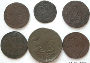

Возьмите любую копейку с 1763 и дальше и попробуйте найти со сбиженными литерами хоть одну монету.
Основная и большая часть фальшивок - пришлась на период Елизаветы , но и при правлении Екатерины Великой так же встречаются не мало.
В основном выпускаемые фальшивки надчеканивались на оригинальные монеты, но так же процветало форменное литье
типа этого -
Изменено: Астефикс - 10.05.2014 23:42:16
это фальшак на 1к 1766 интересный экзампляр для изучения этого образца.
