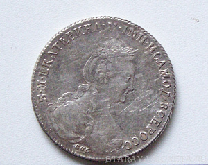

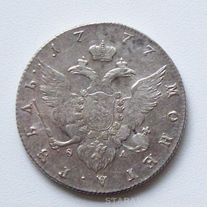

Фото бы получше А так хороший правильный рубль Гурт и вес решит все
Сарат пишет:
вес решит все
А вес тут при чем?
Сарат пишет:
У меня была возможность изучить пару рублей "бирюзы", гурт и вес которых соответствовали норме.У этого высококачественного фуфла есть два недостатка - это более высокая проба и своеобразное состояние поля, которое можно определить только при просмотре "в живую". Дополнительно могу еще порекомендовать обратиться к экспертам "МиМа", у которых есть опыт определения подобного фуфла.
Понятно. Т.е. гурт можно не смотреть, с ним они справились правильно?
nazartst пишет:У этого высококачественного фуфла есть два недостатка - это более высокая проба и своеобразное состояние поля, которое можно определить только при просмотре "в живую".
Я понимаю, что формализовать что не так с полем, сложно вербально.
Но все же, в чём там своеобразие поля?
Я видел их тоже. Из-за неровного вогнутого поля cartwheel effect не "такой".
Блеск "плавает", а не крутится. Кстати, это видно и по фото ТС.
Описать словами это не так просто. Разницу состояния полей видно тогда, когда есть возможность сравнить "в живую" поле двух штемпельных рублевиков, один из которых подлинный, а другой фальшак,

Верно, у бирюзовских экземпляров  гурты  абсолютно никаких нареканий при осмотре не вызывают-там
в глаза бросается своеобразность блеска (очевидно из-за технологии "чеканки" и пробы серебра) и состояние поля
(хотя  на отдельных его монетах присутствуют явные следы  чистки  штемпеля-на обсуждаемом они тоже есть) , НО,
я  практически уверен, что он сам или ближайшее его окружение  очень внимательно сейчас  читают
эту  тему (деньги  он возвращал безропотно, но очень навязчиво  пытался узнавать,
чем вызваны  подозрения экспертов, что не так, собирал всю  инф-ию по крупицам-теперь стало понятно для  чего).
П.С. блеск  на оригинальных рублях 18в. может  быть  как  отливами, так и  переливами,
на 19в  преимущ-но переливами (тот самый бегающий  "лучик"),это так к слову.
В. О. Ключевский.
получается ,что при доработке бирюзовских до уровня VF отличить  их визуально будет не реально
Нибел пишет:получается ,что при доработке бирюзовских до уровня VF отличить их визуально будет не реально
А не надо брать монеты в состоянии, не позволяющем установить подлинность.

Почему-то никого не смущает отсутствие следов мешкового сохрана у этой монеты.
А если знать хоть немного технологию их производства, то нетрудно понять, что такого быть не могло в принципе.
Сразу же из под пресса монета летела в корзину или какую другую тару, соприкасаясь со своими предшественницами...:)

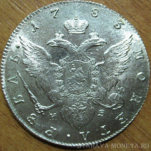

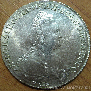

вот,  к слову сказать, тоже рубль бирюзы, выставлялся  им в своё  время..
Какие  будут мнение  господа (по картинке, не предвзято, если  не знать,
кем  продавалось)?
П. С. Неужели  даже "штриховое"  серебро смогли  воспроизвести? :o
Каталог серебряных рублей императрицы Елизаветы I (часть 2, СПБ: 1751-1761)- уже в продаже
Altairus пишет:
Какиебудут мнениегоспода (по картинке,
По картинкам очень сложно "не предвзято". Цвет, блеск, текстура поверхности не видны.
Если говорить за себя, то, именно с учетом написанного строчкой выше, я бы воздержался покупать такой рубль только по картинке. Тем более, что вид поля настораживает.
Но если бы эта монета, с такими картинками, выставлялась бы на каком то солидном ресурсе - наверное понадеялся на репутацию ресурса.

Вот по этим фото если посмотреть внимательней  Не то А штриховка если мы говорим о том же вообще ни какая
Altairus пишет:Какиебудут мнениегоспода
По картинке отличный рубль.
А что у него с гуртом?
ПАпаДаЛА пишет:
Вид поля как раз не настораживает.

wwww1111 пишет:
Меня, по фото, настораживает. У каждого свой опыт.
