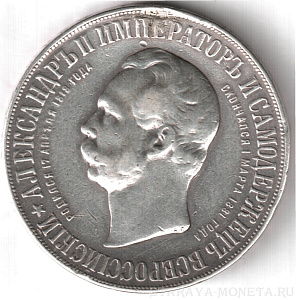

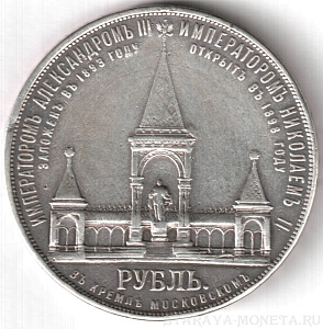

[ Закрыто ] Пари на подлинность. 1 рубль 1898г. "На открытие Памятника Александру II"
при наличии реально интереса будет выставлен на аук

На 12 часов похоже на реставрацию.
ziro пишет:
предполагаю что снимали с подвеса, приобретал в таком виде как есть на данное время

Это фуфел...

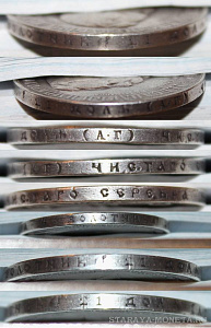

как Вы Малахов Ю правильно указали- фото гурта говорит о подлинности предмета
карта сбера 5469****5177
добавлю гурт
Посмотрите, пожалуйста, в лупу на звезду на аверсе. Этого достаточно, чтобы все понять. :hi:
У Бориса и авторитет, и единственная заведённая тема - это антика. В российских монетах он и сам говорит, что не шарит. Пропустим его заявление мимо ушей

Boris GodonEarth пишет:
Чтобы всё понять по вопросу подлинности, нужно смотреть на единственную сторону монеты на которой остались признаки подлинности. Смотреть на замыленную легенду со звёздами нет никакого смысла ибо их там не осталось - прекрасно видно что монета с подвеса и подвес этот использовался по назначению долгое время.
По моему мнению, судя по гурту, и только по гурту, подлинность в наличии.

Уважаемые коллеги, я очень мало понимаю в императорской юбилейке,
но немного разбираюсь в шрифтах и графике. Поэтому, позволю себе
просто оставить здесь две картинки – имеющие глаза да увидят:
На черном фоне «Дворик» с последнего интернет-«Александра»
(https://adacoins.ru/online_auction/29/11759).
«А для начала хотелось бы услышать душераздирающую историю находки». © (А.Р)

А я про что, гурт гуртом, но поле монеты и детали  экстерьера(если данный термин применим) очень отличается.
А ошибки как признаю,так и признаю, уважаемый Теркин. Как ни как на ошибках учатся. :)
Фагот пишет: детали экстерьера (если данный термин применим)
На предмете ТС два вопиющих момента (даже если не рассматривать шрифты,
которые раза в полтора массивнее «средней температуры» предметов с m-dv):
«затекшая» ушная раковина ЕИВ и орел на шпиле, тушкой своей напоминающий
добротно откормленного индюка. Мелочи же даже перечислять лениво.

Юра551 пишет: изготовитьтакую гуртовую надпись (по технологии, до чеканки на прессе) значительно труднее
Простейшая операция. Я еще в конце 90-х для клиентов на слабеньком аргоновом
лазере гуртил корпоративные медали с глубиной выборки до 0,75–0,8 мм по латуни
(уточняю материал специально – это теплоемкий металл).
