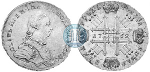

Рубль 1762, Пётр III, вопрос подлинности.
Попросили выставить на обсуждение.
Выскажетесь пожалуйста по вопросу подлинности.
Заранее благодарен.

Похоже, что чеканка этого подобия новодела  осуществлена на подлинном рубле Екатерины 2. Кстати, и настоящие новоделы, также чеканились, в том числе и на рублях Екатерины 2.

даже чернота на аверсе весьма художественна: четко выделяет глаз, контуры ноздри, губ...
реверс тоже радует: слоечки, трещинки, патина...
Сравните штемпели с подлинником, мне они видятся абсолютно разными.

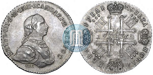

Или еще, пробный Юдина. Совсем другой портрет.

На что? Гурт-то похож на настоящий, но это потому, что могли шлепнуть по настоящей монете, потом изобразить следы обращения.
По всей окружности бортик заметно выступающий.

Похож на оттиск штемпелей, что у новодела.
Остальное так.
Если тиснуто на настоящей , должны быть видимы её остатки. Следы от обращения - они есть...

Может сюда картинку притащить, с чем сравнивать, иначе эти трилистники на коронах (фото ТС) не позволяют мне согласиться со схожестью.

Вот именно. А если взять монету в сохранности G, снять остатки рельефа екатерины и выдавить изображение новорезанным штемпелем? Может ведь и без остатков получиться.
Не настаиваю, но мне кажется, что следы перечеканки все-таки имеются. Например на реверсе (светлое фото) под  левой верхней тройкой (III), в самом углу монограммы из букв П;  над нижней короной, правее палочки от П монограммы;  какая-то фигурная деталь между правой короной и цифрой 2, в верхней части этого промежутка. Может быть мне все это мерещится (типа, как на облаках можно увидеть то, что захочется), но все-таки, кажется, это слабые остатки предыдущего изображения.

A мне нравиться, есть пару признаков говорящих о мондворовской чеканке.

Там раковины на нижней короне и вокруг сильно совпадают.

Мондворовские новоделы на мдв все на широких растиснутых кружках. За исключением вот этого:
Вес в данном случае роли не играет, да и мы его не знаем. На монете нет оригинального поля, даже в углублениях либо чернота, либо такая же деформация поверхности.
Мне бросаются в глаза различия на вензеле - диаметры внутри кружков меньше, чем на аналогах, трилистники опять же не очень похожи...
Возьму на себя смелость и выскажу свое предположительное мнение. Думаю, что эта монета является закосом под официальный новодел. Был взят  изрядно затертый рубль Екатерины 2, как это обычно и делалось в отношении новоделов. Затем с официального новодела рубля Петра 3 скопировали штемпель, на рубле Екатерины 2 сделали оттиск , впоследствии его состарили. В свете сказанного, прошу обратить внимание на ширину и нечеткость букв на рубле ТС. На официальных новоделах, чистота изготовления штемпелей гораздо выше и таких нечеткостей нет. ИМХО.
Тимофей,
нижний это пробник.  Верхний - новодел.

Соглашусь с  Eugenius, пропорции букв и их форма не вполне соответствует оригиналу.

exkursant пишет:
Тимофей ,
нижний это пробник.
Конечно, я поэтому его выложил.

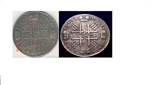

при всем превеликом уважении... невозможно так новорез сделать, вот  у соседей такая картинка.

Хороший наглядный коллаж. На желтом фоне новодел имеет следы коррозии на штемпеле. На нижем непонятно что, места вроде примерно те же, но выглядит все как будто набитое заново. Возможно, что форма пупырок изменилась, так как зачищали поле (возможно поэтому и количество пупырок стало значительно меньшим).
Но как объяснить тогда отмеченное стрелками? Обширными гравировальными работами?
Себя я успокоил "следами обращения",  не совсем буквально, в нормальное обращение ему просто не суждено...   но , скажем валенок незадачливого коллекционера, пионера или х.з. кому он мог последние 200 лет в руки попасться.
