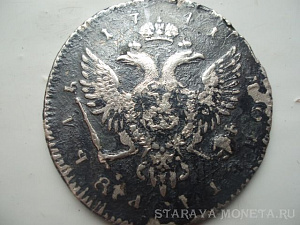

Здравствуйте уважаемые.
подскажите как почистить монету .
И что за нагар на ней?
Пытался пастогоем, не получается.

Видимо горелый рупь. Поля на нем нет и уже не будет. Попробовать  отмачивать в 3-7% расвторе Трилона. Может занять достаточно длительное время если вообще удастся добиться эффекта.

Для того чтобы подсказать как это почистить, надо понять из какого материала сделано это, зачем это намазали серной мазью и нагрели и тогда будет ясно что с этим сделать.

Не факт что то, что мы видим,изготовлено из серебра. Соответственно и эта кака сверху может быть совсем не роговым серебром. Здесь я полностью согласен с KOOT и Alex Dubovsky ( пост 2 и 3). Если бы у меня в руках оказался подлинный рубль в таком состоянии, лучшим выходом было бы пообщаться на предмет чистки с Bassmaster. Думаю что от этого в выигрыше были бы все, включая будущих покупателей.)

Если Вас интересуют химические подробности, то «Роговое серебро», а точнее сульфидная патина снимается Hirschhornsalz. В продуктовой индустрии этот компонент идёт под кодом Е 503. Состоит из гидрокарбонат аммония (2 части), карбоната аммония (1 часть) и капельку аммоний карбамат NH4CO2NH2. Можно просто гидрокарбонатом аммония. Только в одних руках химия и механика творит чудеса, а в других убивает монеты. Для меня, например, "Антоныч" не является монетой для опытов и я лучше отдам его в опытные руки.
Роговое серебро - хлорид серебра - желто-белого цвета, фотохимически нестойко. Черная пленка - сульфид серебра - снимается очень просто тиомочевиной в кислой среде. Это совершенно разные "загрязнения" и работают с ними по-разному. А с последней частью п.15 могу только полностью согласиться, примеров несть числа.

Начнем с того, что серебро не окисляется кислородом, даже при нагреве. Отсюда можно сделать вывод, что налет не мог образоваться при горении, даже из примесей. Монета скорее всего бы попросту расплавилась. Налет образован из вне, возможно с выходом некоторого количества меди из сплава, но в те времена часть примесей была ничтожной (опять же вопрос об оригинальности монеты). Если выход меди имеет место, вероятность чего очень высока, то сохранность поля неизбежно утрачена, возможны небольшие каверны. Налет мог быть образован при взаимодействии с галогенами, сероводородом а так же фторсодержащими удобрениями...или просто с при взаимодействии с резиной, что на мой взгляд даже более вероятно... Серебро практически не растворяется в кислотах, даже концентрированных, поэтому смело используйте кислоту для чистки. Но лучше (лично мое мнение) использовать фосфорную кислоту, так как, например в концентрированных серной, соляной и азотной кислотах в присутствии кислорода, серебро все таки может начать растворяться с выделением сульфидов, нитритов и воды. Восстанавливается серебро аммиаком.

Очень хороший пост. Просто полное отсутствие знаний по предмету судя по всему. Начать от первого предложения и далее. Про примеси. Про серебро, которое практически не растворяется в кислотах... Попробуйте например выбрать серебряную монету поценнее из своей коллекции и в разбавленную, ну скажем, 25% азотную кислоту ее...

Рекомендую сразу запомнить главный принцип, чем следует руководствоваться при реставрации и чистке монет. Если музейщиков интересует внешний вид предмета после реставрации и максимальная "похожесть" на оригинал, то нас интересует в первую и основную очередь оригинальность поверхностей. Содрать с монеты верхний слой - неважно чем, наждаком, кислотой, пастой ГОИ - это полностью или частично уничтожить аутентичность предмета, сведя монету к равенству с копией. Часто бывают случаи когда подлинность монеты после "реставрации" установить невозможно, что сразу же роняет её ценность до нуля. Поэтому выбирать всегда нужно способ, удаляющий наносное, и не затрагивающий родное. Шабер и мех.расчистка допустимы лишь в том случае, если работа идет исключительно в слое над поверхностью. Именно сейчас в работе находятся десяток монет с Украины, изуродованных небезызвестным Странником. В руках вроде ничего, а под микроскопом сплошные шрамы, затертые  XXXXX .

Мне попадались в подобном состоянии, правда не такие интересные. Налет удалял именно тем способом, который предложил - раствор фосфорной кислоты и аммиак. Без механики. Получалось весьма сносно, на мой непрофессиональный взгляд даже отлично :), хотя конечно неизвестно как именно при этом  обстояли дела под налетом до чистки.
А зачем к ней возвращаться? Это не монета. Но если интересно, то этот предмет намазали серной мазью и нагрели в пламени газовой горелки. Потом потерли валенком чтобы отчистить рельеф.
Если бы это была подлинная монета, то ортофосфорная кислота с сульфидом серебра ничего сделать бы не смогла, а аммиак через какое-то время растворил бы, попутно вступив в реакцию с лигатурой - медью, серией преобразований которой привел бы к губчатой поверхности монеты, похожей на рыбью чешую. В той или иной степени процесс происходит на ысех монетах, имеющих медь в составе, даже золотых. Именно поэтому комплексообразователь аммиак нельзя применять никогда ни под каким видом, это лекарство всегда хуже болезни. Применять следует самые медленные и слабые комплексообразователи. Первый урок окончен. Пятница, я наслаждаюсь пивом. Можете прислать оного напитка, не повредит.
Если бы это была подлинная монета, то ортофосфорная кислота с сульфидом серебра ничего сделать бы не смогла, а аммиак через какое-то время растворил бы, попутно вступив в реакцию с лигатурой - медью, серией преобразований которой привел бы к губчатой поверхности монеты, похожей на рыбью чешую. В той или иной степени процесс происходит на ысех монетах, имеющих медь в составе, даже золотых. Именно поэтому комплексообразователь аммиак нельзя применять никогда ни под каким видом, это лекарство всегда хуже болезни. Применять следует самые медленные и слабые комплексообразователи. Первый урок окончен. Пятница, я наслаждаюсь пивом. Можете прислать оного напитка, не повредит.[/QUOTE Респект человеку...от души. Пара вопросов, если можно- 1.Знания химии профессионально приобретенные (ВУЗ) или жизненный опыт? 2. Какое пиво предпочитаете? С уважением.

... аммиак через какое-то время растворил бы, попутно вступив в реакцию с лигатурой - медью, серией преобразований которой привел бы к губчатой поверхности монеты, похожей на рыбью чешую. В той или иной степени процесс происходит на всех монетах, имеющих медь в составе, даже золотых. Именно поэтому комплексообразователь аммиак нельзя применять никогда ни под каким видом, это лекарство всегда хуже болезни. Применять следует самые медленные и слабые комплексообразователи.
К этим словам обязательно нужно прислушаться, особенно, начинающим нумизматам. Трудно даже себе представить, сколько монет, включая весьма серьезные и редкие, было загублено применением аммиака для их чистки. Наличие на многих монетах пузырьков внутренней коррозиии, усиление слоения металла,отвалившиеся слойки, зачастую является следствием этого. Да , увы, я и сам с содроганием вспоминаю свои ранние действия по чистке монет ! Очень жаль, что раньше такой предостерегающей информации нигде толком найти было невозможно. Спасибо Вам, уважаемый Bassmaster, за попытку просветительских действий в этой сфере!
