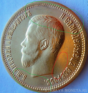

Добавлю фото аверса 10 рублей 1898 года как со следами чистки штемпеля (в зоне очерченной красным цветом видны не параллельные негативные бороздки), так и со следами прокатки/юстировки (в зонах зеленого цвета бороздки позитивные параллельные). Видно что в обеих зонах со следами прокатки/юстировки угол наклона бороздок одинаков.
Сразу же поясню введенные для простоты термины "позитивные" и "негативные" бороздки на монетном поле.
Борозда в моем понимании это протяженное углубление на какой-либо поверхности и оно позитивное по отношению к полю.
Негативная борозда, это борозда как-бы наоборот, выступающая над поверхностью. Если мои рассуждения по введенным терминам покажутся бредом, не расстроюсь  ;) , но попрошу предложить свои варианты  :spite:
