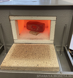

Дело в том, что на рынке практически только китайские. Металл в них... что угодно, только не «нормальная» углеродистая сталь. Нам же для эксперимента нужна железяка. Тот, который поменьше - подаёт надежды, он кованный точно, тот, что покрупнее пока под сомнением.
В. О. Ключевский.
Отжиг.
Часика три так постоит, затем печь будет выключена и они остынут вместе.
Изменено: exkursant - 09.05.2020 14:59:22

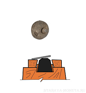

Часть первая.
С некоторых пор не отпускает вопрос, каким все-таки образом на царском монетном дворе середины17 века была на практике решена задача по надчеканке крупного европейского серебра. Как можно было в сжатые сроки снабдить ефимки тем самым признаком, который в технологическом смысле, известен не был. Не было на то, ни опыта, ни инструментария соответсвующего... да ничего не было. Была только задача надчеканить и не одним(!), а двумя клеймами почти миллион ефимков.
Вполне отдаю себе отчет, что ломать голову над этим вопросом решился не я первый. Надежду дает то, что этим вопросом задавались в основном „гуманитарии“, у которых как бы это помягче сформулировать... было не совсем полное видение проблемы. Вобщем, „имея надежду, действую с великим дерзновением“...
Итак... Россия, 1655 года от Рождества Христова, монетный двор. Мануфактурное производство, причем в пору его становления... посему сразу попрошу не путать с производством середины, скажем, прошлого века. Забудем из оборудования про:
- токарные, фрезерные и механические станки;
- электрическую, газовую и другую модерновую сварку;
- пресса, как чеканные, так и для перевода с маточников.
Из материалов, в основном и решительно в основном:
- сталь, в том виде, в котором мы её себе представляем.
Что имеем? Кузню, которая может выковывать железо и весьма ограниченное количество стали, владеет горновой сваркой. Основной продукт заготовки для чеканов проволочных копеек: исподники (нижние со всадником) и вершники ( верхние -строчники). Возможно может изготовить пилу-напильник по железу, возможно - рылец (по теперешнему штихель)... молотки, кувалды и пр.
Наверняка было нечто, вроде механической мастерской и конечно резчиков не забываем.
Умышленно не упоминаю плавильню и т.п. ибо благородный металл был уже в виде монеты. Задача - снабдить их символом и датой.
До сих пор бытует единое и неколебимое мнение, что для надчекана „всадник“ были применены следующие инструменты:
- чекан;
- увесистый молоток или кувалда;
- подложка или наковальня.
Надо отметить, что о существовании двух первых не было даже повода для сомнений. Это никогда и никем не оспаривалось... по поводу же пресловутой подложки имели место быть ожесточенные споры... Мягкая, жесткая, деревянная, кожанная, каменная...
Осмелюсь предположить, господа,  подложки вообще не было.
Конец первой части.

Чем закончились опыты в кузне по изготовлению ефимка?
Для себя я вопрос решил. Выгибание в чашку и многое другое просто объясняется силой удара.
Растрескивание случается, и остатки рисунка тоже уцелевают.
Сила удара при поточном молотовом надчекане была разная даже у одного мастера (начало смены и конец).
Так сказать, чтоб тема не заглохла....
ПС - кому нужны два варианта фантазийного ефимка? А то кто то про аукцион писал... Хотя может оставлю себе на память.
Изменено: Шляхта - 05.05.2021 19:36:07

Поводом для этого предположения послужила группа монет на которых копеечный надчекан имеет т.н. "широкую закраину".
все же кажется просто..
все заготовки располагали на мягком основании, наверно деревянном, сверху штемпель, сверху кувалда.
все надчеканы имели вид тарелки, глубина которой зависела от степени погружения монеты в деревянное основание,
почти все тарелки потом пытались сделать плоскими, с разной степенью силы...
может зря поднял старую тему,
Точно зря поднял старую тему - особенно бред про мягкое деревянное основание ! :o:spite:
Думается мягкое основание если бы было, то для сохранения изображения с обратной стороны надчекана. Но зачем так бить и кувалдой, что аж "грибы" вырастают.
Тут еще играет роль величина и масса молота. Возможно и небольшим молотом при очень быстром ударе по копеечному штемпелю можно было сделать надчекан так, чтобы и обратная сторона талера оставалась почти невредимой, особенно если "заготовку"-талер еще и нагреть. Тогда думается можно было бы вовсе на землю или песок положить талер и резким быстрым ударом небольшим молотом делать надчеканы. В антике как-то есть примеры, где после надчекана не особо толстенной монеты оборотка вполне себе целая, хотя бывает и наоборот, с обратной стороны площадь забитости раза в четыре больше самого надчекана.
Честно сказать, вариант при котором можно сделать такой "гриб" это если талер лежит на подложке, в которой есть отверстие напротив которой и делают надчекан, в итоге только в то место где отверстие в подложке получается пробивается талер и получается "гриб". Но зачем это надо...
Либо вовсе талер в каких щипцах держали без подложек, прямо на весу били надчекан, тогда и общая выпуклость талера будет большая, щипцами как бы еще сдавливается монета выгибая ее. Но не знаю возможно ли это. Но в анткие на широкие тетрадрахмы по 35 мм в диаметре такой же толщины гурта как у талеров, а то и тоньше, ставили надчеканы не меньшего размера и там монета не выгибалась.
Изменено: Akrosas - 26.01.2022 00:24:52
скажем так, монеты после надчекана выглядят ка "стопка", "тарелка", "Гриб", вы всерьез полагаете, что такое возможно если монета лежит на твердом основании? почему края взлетают? Сильно ударили? Со скоростью света наверно :), что метал аж так нагрелся что приобрел свойства жидкости, да и то даже когда в воду падает капля и образуется воронка, воронка образуется если капля летит ниже поверхности воды, сообщает в воду большой импульс.
если так ударить обратная сторона будет полирована как зеркало а скорее всего просто вырубится кружок.
Отверстие в подложке, как соблюсти соосность? если бы не было соосности, тогда хоть на одном талере были следы от отверстия с обратной стороны..
Таллер - монета не мягкая, вряд ли кто-то их подвергал термической обработке перед надчеканом.  Если положить такую твердую монету на твердое основание и ударить легко - рисунка четкого не будет со штемпеля, а если ударить сильно - то просто вырубиться кружок.
Основание однозначно было мягкое, может конечно и не дерево..  только зачем им было заморачиваться..
делали надчекан, получались "тарелки"  потом их переворачивали стукнули простым молоточком обратно уменьшить "тарелочность" и брали следующую.. какие то рвались, какие то нет вместо "тарелочности" приобретали скажет так  "шляпность" :)
в 48 сообщении хорошо описано с примерами, только добавить что после надчекана монету переворачивали и пытались немного выравнять. отчего из за разной глубины тарелки ( которая образовывалась от разной силы удара и разной глубины погружения в мягкое основание) получались разные эффекты, если небольшая глубина - ровная монета, если больше - края рваные, и т.п. А монета где на обратной стороне в месте надчекана - гладкое поле - видно же что надчекан делали два раза, за два раза и на более менее мягком основании, таком как деревяшка - вот рисунок и стерся и похоже именно эту монету не пытались выпрямить, как остальные..
Удачи в теоретически-диванных изысканиях ! :D  А ещё в изучении физики - вернее её элементарных основ . :D
проверенно. на твердом основании отлично края взлетают. Проверенно и выложено в верху для примера.
