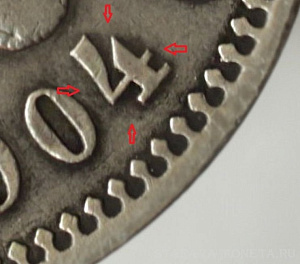

А мне кажется, здесь важнее знающему человеку с зорким взглядом "4" рассмотреть на предмет перерезки.
При определении подлинности рублей 1904 года необходимо предоставлять качественные фото цифры "4" в макро режиме.

Гурт вроде правильный. Но нужно ещё фото с датой в "макро", чтобы исключить вариант перерезки.

Четверка явно не родная, "толстенькая" очень.

На мой взгляд геометрия нормальная, режут обычно из 1901 АР и четверка получается с другой геометрией,

Монета больше подлинная, у меня лично восприятие монеты, как экземпляра из "старой" коллекции, первой половины XX века, когда были рекомендации по чистке монет, протиранием нашатырем и войлоком. Но время не стоит на месте и фуфлодельцы могли и изготовить копию и искусственно состарить и натереть валенком. Экспертиза не помешает. Будет положительный результат, имею введу подлинность и цена будет соответственно и покроет расходу на экспертизу. ИМХО.
п.м.с.м. :
- гурт правильный
- портрет правильный
по вопросу перерезки - ув.ТС предоставьте плиз макро-фото
(на фото отметил направления и под 45 градусов к полю)

Данная монета изначально была отчеканена с другим годом, впоследствии дату перерезали на 1904 год. Подробности и признаки этого явления выкладывать в открытый доступ было бы неправильно.

Да. После того, как я снова взглянул с телефона (на телефонном экране это почему-то лучше отражается), то теперь, как мне кажется я вижу контур от того места, где вмешивались.

С более ранним годом. Что касается инициалов АР, то они тоже рукоблудные. Остальной гурт от подлинной монеты.
