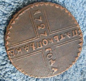

5 копеек 1727 кд, оценка
mss пишет:
Esromeron пишет:
Если вес будет ощутимо ниже нормы, это даст дополнительный аргумент, чтобы считать монету подделкой в ущерб обращения, а не тупой перерезкой.
Да забудьте вы о фальшаках  этого типа, тем более, еще и с уменьшенным весом. Они никогда весом и не отличались.  Мон. двор это, и взвешивать тут нечего. А вот буква Е, действительно, напрягает.

mss пишет:
Напрягает и очень очень сильно, аж кричит. Хорошо что ты заглянул в эту тему. Помнишь серию литого фуфла, вот фотка ниже, по фото фуфло неотличимо. Так вот к чему я, если это не перерезка, то новое фуфло где по незнанию взяли реверс  пятака НД, как тебе такой вариант?

Напрягает и очень очень сильно, аж кричит. Хорошо что ты заглянул в эту тему. Помнишь серию литого фуфла, вот фотка ниже, по фото фуфло неотличимо. Так вот к чему я, если это не перерезка, то новое фуфло где по незнанию взяли реверс  пятака  НД , как тебе такой вариант?
Те фуфела помню, конечно. Этот по фото совсем не похож на подобные, но сейчас по фото ни в чем уверенным быть нельзя. В руках то все будет видно. Надо бы дождаться фото второго пятака - может что и прояснится...

Ну хотя бы так (хотя тоже не фантам, но нужное можно рассмотреть) причинные места нужно стараться делать максимально качественно.

У Вас очень редкая разновидность пятака 1727 КД с широкой буквой "Е" в номинале. Эта мондворовская монета встречается гораздо реже чем с узкой перегравированной на штемпеле "Е" из " I ".

Так уж и серия, все монеты одноштемпельные, у меня есть в архиве и более ранние картинки этой штемпельной пары с широкой Е   но мне никогда не приходилось её держать в руках. Перерезок видел много.
Вот появление новой штемпельной пары Вас не напрягает?

Kaneps, Вы, конечно, отлично разбираетесь в меди, но мне все же представляется, что монетка правильная, поскольку никаких следов подрезки не вижу и вид монеты натуральный.
Sergey74 пишет:
Возможно я и не прав в своих сомнениях, но лучше пере....ть чем недо....ть.
Sergey74 пишет:
Согласен, монета правильная. С ув.
Kaneps пишет:
там же перерезка копе Я к в копе Е к
"Я" там просто не влезла бы между "Ъ" и "К"

Из трёх пятаков (пост 69) не все одноштемпельные. Одноштемпельные только верхний пятак и второй. Нижний пятак оттиснут другой штемпельной парой.
Вот этот пятак (см.ниже) тоже оттиснут другой штемпельной парой.
А пятак ТС получается четвёртая штемпельная разновидность из этой серии.
П:С: Справедливости ради надо сказать, что эта серия "копеЕкъ"  КД. (с широкой буквой "Е") встречается реже чем пятаки с надписью "копеIкъ".
Изменено: spartak85 - 13.10.2016 12:11:00
spartak85 пишет:
П:С: Справедливости ради надо сказать, что эта серия "копеЕкъ" КД. (с широкой буквой "Е"  ;)  встречается реже чем пятаки с надписью "копеIкъ".
Из трёх пятаков (пост 69) все реверсы одноштемпельные, и аверсы верхнего и среднего тоже, только на нижнем аверс другой и то не уверен по этим фото.
Последний ваш пятак, да совершенно другая штемпельная пара.
И пятак ТС так же совершенно другая штемпельная пара.
О подлинности всех пятаков ничего сказать не могу, это наверно единственная разновидность которую я никогда не держал в руках.
Изменено: Kaneps - 13.10.2016 12:50:03
Kaneps пишет:
Не совсем так! Реверсы у среднего пятака и у нижнего  - есть разные штемпели. Это хорошо видно даже по расстоянию между цифрами года. (указано стрелками).

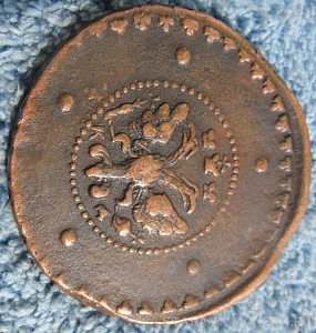

И аверсы у среднего и у нижнего тоже разноштемпельные. У среднего центральная корона посажена ниже чем на нижнем аверсе.. И лапы у орлов под разными углами.
spartak85 пишет:
Я видел эти отличия, но есть одно но! Ремонт штемпелей, что в данном случае имеет место быть, на мой взгляд. Жаль на этом штемпеле нет "родимого пятна".  Попробую объяснить, возьмите штемпеля с выкрошкой (любой монеты, любого номинала 18 века) которая переходит от ремонта к ремонту и зачастую только по выкрошке можно определить одноштемпельность. Сравните, и Вы таких отличий нарисуете воз и маленькую тележку, а тем не менее  монеты будут одноштемпельными.  Я вот даже прогнал эти реверсы в программе выравнивания/сравнения монет, результат подтверждает одноштемпельность на мой взгляд с небольшим ремонтом в цифрах и последних буквах написании слова года, остальное совпадает 100%.
