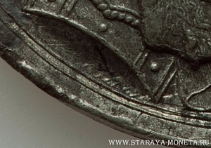

Думаете своего рода зачеканка первоначального сдвига заготовки? Возможно. Не видел такого раньше на медалях.
Похоже ауку не понравилось название Establishment of Collegies в Дьякове. Они решили, что это плохой перевод с русского и должно быть Colleges/Schools.
А перевод действительно хромает - множественное число от Collegium - Collegia
А насчет медали - что-то однозначно сдвинулось. ;)
IgorS пишет:
Фрагмент из медали Встреча Петра I с Вильгельмом III Английским, 1697...
Спасибо!
Уровень экспертов СМ на душу лег елеем.
Обладатель подносного экземпляра памятной медали ПОСѢТИТЕЛЮ КЛУБА СТАРАЯ МОНЕТА. 15 лет с даты регистрации
extant4cell пишет:
Школы из перевода описания:
Peter I (1682-1725). Medal commemorating the establishment of the Schools. (Ae. 47.04g/48mm). 1717. (Diakov 53.7).
Вот ещё пример "теней" . Кажется, я саму медаль уже выставлял , ну, тогда повторюсь.
p.s. Точно ! пост #2 в самом начале этой темы.
Изменено: Alex Dubovsky - 23.03.2023 15:25:06
«да уж»
Спасибо за ответы и показ зачекана на вашей медали. У вас хоть рельеф немного видно, на моей на чернильный оттиск похоже, и это сбивает с толку немного. :hi:

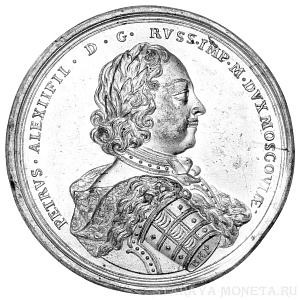

IgorS пишет:
И раз мы на теме медалей Мюллера, то напомню о моем открытии - оттиске в белом металле без "М" в рукаве. В моем понимании это неутвержденный вариант, на котором размер шрифта на аверсе и реверсе одного размера. Утвержден был более крупный шрифт легенды аверса. Связался с музеями насчет этой информации, но, к сожалению, посли смерти мадам Щукиной, это никого не заинтересовало. Хотел написать статью на эту тему, но, похоже, это останется достоянием (я надеюсь) форума.
Вы заметили, что по портрету этой медали идет вертикальная трещина, свидетельствующая о состоянии штемпеля? Точно такой же дефект имеется и на моей медали без монограммы Мюллера.
1552 пишет:
IgorS пишет:
Что примечательно, медали с портретом типа М1, имеют такой же дефект (только оловянные). Сейчас изучил коллекцию Стаховича, и из всех медалей типа М1 только медали из олова имеют характерную трещину на портрете, причем в том же месте, что и на медалях без подписи автора. Все это наталкивает на мысли, что Е. Щукина была права, когда называла медали без "М" ранними копиями.
Пример:
http://www.coins-and-medals.ru/medals/db/russia/peter_1/capture_of_derpt/231_251737.shtml?rus
Любопытно. Я кажется раньше давал цитату, тоже из Щукиной, если не ошибаюсь - в начале 20х Петр велел подчинить штемпеля и отчеканить медалей в олове, на подарки. В другом металле штемпеля уже не смогли бы быть пригодными. Это вполне обьясняет трещину штемпеля. Но не совсем понятно, как это перешло на медали без М. Да и трещина на них намного меньше выражена. У меня с времени того поста появились еще образцы.
Покажите ваш, если не возражаете - интересно увидеть трещину.
IgorS пишет:
Уважаемый Игорь. Да, я помню Ваши посты, и они мне в свое время очень помогли во всем этом разобраться. Можете показать упоминаемые Вами образцы ради научного интереса?
Фото своей медали прилагаю.

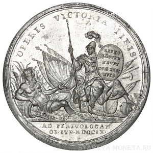

В олове:
IgorS пишет:
Помню вашу медаль. Интересно будет почитать статью!
Насчет книг, вот хороший ресурс:
https://www.alib.ru/find3.php4?tfind=%D1%E5%F0%E8%FF+%EC%E5%E4%E0%EB%E5%E9+%C3.+%D4.+%CC%FE%EB%EB%E5%F0%E0+%ED%E0+%F1%EE%E1%FB%F2%E8%FF+%D1%E5%E­ ­2%E5%F0%ED%EE%E9+%E2%EE%E9%ED%FB
В олове:
Благодарю за ссылку! А насчет Ваших медалей, на них, вроде нет трещины на портрете? Несмотря на то, что они из олова. Тоже интересный момент. Робко предположу, это может говорить о том, что оловянные медали чеканили еще до того, как штемпели поломались, но и пробниками из Германии они не являются, ибо имели бы гуртовую надпись. Это я про медали с монограммой.
Изменено: Djovani Cavino - 01.10.2023 15:18:13
Для такого колличества реверсов, явно было и колличество аверсов, в смысле штемпелей. А на нижних медалях, без монограммы, трещина просматривается.
Изменено: IgorS - 01.10.2023 16:30:28
IgorS пишет:
Даже несколько трещин! (В разных частях аверса)
IgorS пишет:
Вы не поверите, но даже эти трещины на вашей медали полностью повторяют трещины на типе М1 (длинная трещина от портрета до букв легенды "D.G." :
Все это крайне загадочно, но увлекательно!

Или я уже помешался, или под обрезом есть какая-то подпись... На моей, кажется, тоже! Но состояние не позволяет сказать наверняка. На вашей медали в честь Кексгольма там тоже есть эта особенность. Можете и ее хорошо отснять?
Изменено: Djovani Cavino - 02.10.2023 11:13:49
Лучше чем Херитадж на вашем фрагменте, не смогу - нечем.
Изменено: IgorS - 02.10.2023 13:35:29
IgorS пишет:
Благодарю за фото. Как по мне, это уже совсем что-то интересное. Явно читается последняя буква "M" какого-то слова. Не хочу слишком спешить с выводами, но если это действительно подпись, то с огромной вероятнойстью иностранного мастера.
